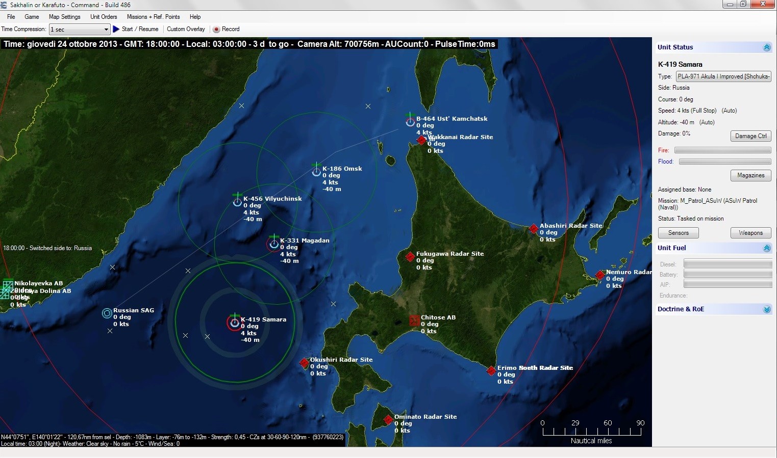

L’editor è certamente uno dei principali punti di forza del gioco. C:MANO è fornito di un editor completo, lo stesso con cui sono stati progettati tutti gli scenari esistenti. Una volta acquisiti i concetti basilari potrete, in maniera abbastanza intuitiva, creare gli scenari che più vi interessano. Grazie al suo editor, C:MANO può essere visto come una sorta di “sandbox” in cui potrete testare l’efficacia dei moderni sistemi d’arma o dove potrete osservare i potenziali esiti dei “conflitti” del prossimo futuro (es: bombardamento da parte dell’USAF dei siti nucleari iraniani o intervento alleato contro le forze di Assad in Siria).
La presenza dell’editor ha fatto sì che il numero di scenari sviluppato dai giocatori sia velocemente cresciuto nel tempo: a qualche mese dall’uscita ci sono già diversi interessanti scenari “community” che non hanno nulla da invidiare agli scenari “ufficiali”.
