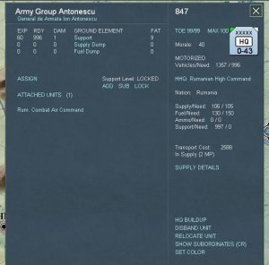

    E' un gruppo di armate rumeno un po' strano , visto che arriva praticamente vuoto; non ha nessuna armata o divisione o brigata aggregata, solo un po' di support units e il comando aereo rumeno.
    Voi come lo utilizzate?
    Visto che il gruppo di armate sud é molto sovraffollato (capacità di comando 96 punti, unità sottoposte 148 punti !!! ) puó aver senso spostarci sotto almeno le armate rumene ?

    Il Gruppo di Antonello è importante principalmente per questo:
    A sud ne hai bisogno...

    Penso che Antonescu resterà così com'é , anzi gli tolgo anche i battaglioni AT e quelli di mitragliatrici, piú utili al fronte. Resterà imperatore dei badilatori :D
    In fondo ha delle statistiche terrificanti...
    Avete notato problemi con l'AGS cosí sovraccarico di unità?
