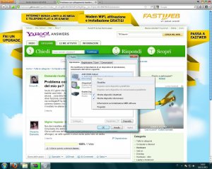

    no.jpg è già abilitata, tant'è che posso solo disabilitarla...
