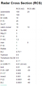

    I dati sono riservati. Non ho sottomano C:MANO e le sue stime, ma, per es. "globalsecurity" stima
    così le RCS frontali di aerei in configurazione "clean" (senza carichi esterni) :
    come si vede ci sono ben 3 differenti stime della RCS del B-2 e non è dato sapere quale sia quella che più si avvicina alla realtà (e immagino che anche per tutti gli altri aerei ci siano stime differenti).
    Sicuramente, ad oggi, è l'aereo che ha una RCS più equilibrata in tutti gli assetti; per es. dell'F-35 si dice che la RCS laterale sia notevolmente superiore a quella frontale.
    Inoltre il B-2 non ha nessuna esigenza (né possibilità) di montare carichi esterni, viste le enormi stive e serbatoi interni, mentre F-22 e soprattutto F-35, per andare oltre il minimo sindacale di un paio di missili ed un paio di bombe, o per aumentare il limitato combat radius, devono in pratica rinunciare alla propria stealthiness.

    http://www.globalsecurity.org/military/world/stealth-aircraft-rcs.htm
