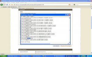

    Andate su C:\Programmi\Infogrames\Civilization III\Conquests\Text e aprite il file PediaIcons.
    Questo file contiene tutte le immagini grandi e piccole della civilopedia relative a unità, risorse, tecnologie etc.
    A noi interessa posizionare le 2 immaginette lg e sm nel gruppo delle unità.
    Per trovare velocemente questo gruppo usiamo la funzione "trova" e cerchiamo un'unità già inserita ad esempio "Mobile" (sarebbe Mobile_sam" l'antiaerea missilistica) e ci posizioneremo esattamnete qui:

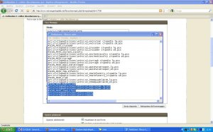

    Ogni unità per queste immagini è gestita da queste 3 stringhe:
    #ICON_PRTO_Mobile_SAM
    art\civilopedia\icons\units\x2_MobileSAM lg.pcx
    art\civilopedia\icons\units\x2_MobileSAM sm.pcx
    A noi basterà copiare queste 3 stringhe esattamnete sotto quelle del mobile sam, sostituendo però i nomi delle 2 immagini e ovviamnete il titolo, usando quello della cartella, però mettendo anche l'underscore, così:
    #ICON_PRTO_Iowa_Class
    art\civilopedia\icons\units\Iowalg
    art\civilopedia\icons\units\Iowasm
    alla fine avremo quindi un risultato di questo tipo:

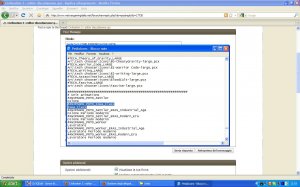

    Bene, non chiudiamo il file. Sempre usando la funziona trova, cerchiamo la parola ANIMNAME e ci posizioneremo qui:
    Questo gruppo di stringhe serve per fare funzionare l'unità.
    Come in precedenza, copiamo 2 stringhe di un'unità già inserita ad esempio:
    #ANIMNAME_PRTO_Settler
    Colone
    e inseriamola immediatamente sotto, modificandone i valori con la nostra classe Iowa così:
    #ANIMNAME_PRTO_Iowa_Class
    Iowa Class
    per ottenere infine questo risultato:
    Salvate e chiudete pediaicons.

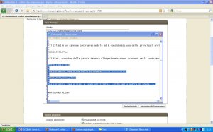

    8) Sempre su C:\Programmi\Infogrames\Civilization III\Conquests\Text aprite il file Civilopedia.
    Questo è il file che contiene la descrizione di ogni cosa nella civilopedia.
    A noi interessa ancora una volta posizionarci nel settore delle unità, quindi stessa procedura di prima.
    Usiamo la funzione trova e cerchiamo "flak".
    Ci posizioneremo in un punto del file dove risiede la descrizione del flak.
    Bisogna copiare queste stringhe e incollarle immediatamente sotto
    #PRTO_Flak
    ^Il [Flak] è un cannone contraereo mobile ed è considerato una delle principali armi dalla [contraerea].
    #DESC_PRTO_Flak
    ^Il Flak, acronimo della parola tedesca Fliegerabwehrkanone (cannone della contraerea), bla bla......... (ho cancellato tutta la descrizione perchè era lunga)
    e sostituire le relative etichette così:
    #PRTO_Iowa_Class
    ^La corazzata Iowa è una bella corazzata...................
    #DESC_PRTO_Iowa_Class
    ^La corazzata iowa è stata a lungo utilizzata....anche nella guerra di Korea.....
    Alla fine otterremo questo risultato. Ovviamente nella descrizione potrete scrivere quello che volete, entro una lunghezza accettabile (5-6 righi max.)
    Salvate il file e chiudete.

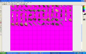

    9) Aprire paintshop e aprite il file unit32 che si trova dentro la cartella Iowa Class.
    Ritagliate l'immagine e copiatela in memoria così:
    Adesso aprite il file unit32 che si trova in C:\Programmi\Infogrames\Civilization III\Conquests\Art\Units
    questo contiene tutte le immaginette che il gioco userà per le unità nel pannello di produzione della città.
    Cliccate su incolla e l'immagine copiata in precedenza comparirà sullo schermo, quindi fissatela di seguito all'ultima unità del pannello così (guardate dove c'è la lente di ingrandimento):
    Ovviamnete io ho usato questo metodo perchè uso paintshop, ma voi poterte usare quello che volete, l'imporatnte è che il risultato sia lo stesso al mio.
    Salvate e chiudete.

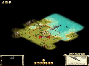

    Ho dimenticato qualche consiglio.
    Per chi è alle prime armi con l'inserimento, quando impostate i parametri dell'unità nell'editor, mettete costo scudi 1, risorse strategiche richieste nessuna e requisiti tecnologici nessuno; in questo modo avviate il gioco e potrete costruirla subito anche nella preistoria senza aspettare di arrivare nell'era normalmente richiesta.
    L'unità è infatti inserita correttamente se potrete costruirla. Se invece avrete commesso un errore, vi comparirà un messaggio e il gioco crasherà.
    Se l'unità funziona, chiudete il gioco aprite l'editor e aggiustate requisiti, tech e risorse richieste, quindi ricominciate con l'inserimento di una nuova unità.
    Ecco il risultato ;-)
    Bellissima questa corazzata vero?
