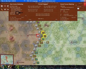

  1. blizzard
    Cosa vuol dire quella % che talvolta compare di fianco ad un'unità nel combat report?
    Vedi ad es -36% nell'immagine.
    Ha tutta l'aria di un malus ma da cosa deriva e si puó ridurre o evitare?

    non ne sono sicuro ma penso che sia la % di forze di quel HQ non disponibili per l'attacco (perchè già usate o per altri motivi)

    Intendi che il XXXXII corpo d'armata ha già usato in altri attacchi il 36% delle support units che dipendono da lui? Mi sembra strano , a volte appare -6% , a un HQ che non ha venti support units aggregate.

    Mmm, credo sia un malus dovuto alla linea di comando. Approfondisco e ti dico.
    Ciao
    Edit: trovato
    v1.04.10 - April 18, 2011
    Introduced the concept of a commanding HQ for each side for each combat. Generally this commanding HQ is selected because it has the most CVs directly reporting to it in the battle. Units not reporting directly to the commanding HQ will suffer command battle modifiers that will reduce their CV for the battle. The battle report now lists the units in the battle grouped under the name of the HQ they report to. If an HQ's units are suffering a command battle modifier, the amount of the CV reduction is shown next to the name of the HQ (for example XXIV Panzer Corps -36% indicates that each unit listed in this corps has had its CV reduced by 36%). The greater the number of HQ's that the unit must trace through to reach the commanding HQ, the greater the modifier. In addition, units that report directly to a high command HQ suffer an additional 20% modifier, and those that report directly to an Army Group or Front suffer an additional 10% modifier (these are shown as part of the total modifier percentage displayed).

    Se provi ad attaccare con due divisioni di due Hq differenti dallo stesso hex vedrai spuntare il malus in questione.

    Se capisco bene piú è lunga la linea per unire i due comandi piú aumenta il malus?
    Con gli ungheresi, che attaccavano insieme ai tedeschi ma riportano all'HQ nazionale in Ungheria (senza collegamenti nella catena di comando quindi) ho avuto addirittura il 50% di malus!!!
    Adesso spostò il corpo d'armata ungherese sotto comando tedesco ;)
    Hai ragione! Nell'attacco che ho appena fatto con truppe da 4 corpi d'armata , tre hanno un bel -16%

    Allora credo di aver capito !
    Le unità possono dipendere da corpi di armata diversi senza avere malus a patto che siano tutte appartenenti alla stessa armata (stesso colore della bandierina centrale).
    Se i rispettivi corpi di armata appartengono ad armate diverse, allora scatta il malus; piú é lungo il percorso della catena di comando maggiore é il malus.
    Bene la mia linea del fronte é tutta variopinta di colori , ho sbagliato tutto... :bag:
