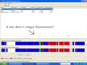

    raga ho seguito i vostri consigli e sto facendo una deframentazione
    se la sospendo posso riprenderla anche se spengo il pc? o devo ripartire da capo?
    ma il processo deve essere lentissimo! guardate come è frammentato..

    cazz............quanti file frammentati:eek::eek::eek::eek::eek::eek::eek::eek::eek::eek::eek::eek::eek::eek::eek::eek:, ma non la fai mai la deframmentazione?

    in effetti è la prima volta che la faccio....non prendetemi x stupido ma prima non sapevo neanche a cosa servisse:D
    cmq alle fine sono riuscito a finirla...ma la situazione non è cambiata di molto...mi ha detto che alcuni file non potevano essere deframmentati...guarda comè la situazione ora:

    Sarebbe meglio iniziare e finirla ma puoi anche interromperla e continuarla in un'altra sessione. La velocità dipende anche dal deframmentatore usato, quello microsoft è lento e non deframmenta bene.
