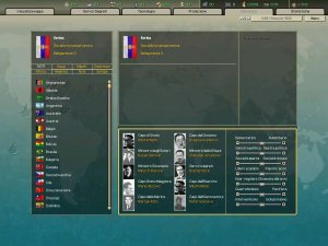

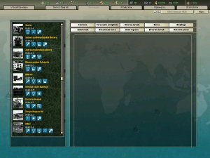

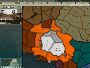

    Ecco qualche immagine che illustra il lavoro :cazziata:
    Non sono stato li a sistemarti tutto..le cose base per una partita ci sono.
    I Tech Team erano già presenti, mentre la Tecnologia di base te la ho dovuta mettere io, ti ho dato le stesse identiche conoscenze della Yugoslavia perchè mi sembrava la cosa più corretta da fare.
    Buona fortuna con gli Yugoslavi, 9 PI e totalmente accerchiato :cautious:
    Dovrai trovarti una Alleanza per schiacciarli..prima che loro ti mangino letteralmente in un sol boccone
    I Ministri per fortuna erano già presenti e quindi anche quello non lo ho dovuto toccare, anche per l'ordinamento politico non avevo la ben che minima idea per la Serbia...così ti ho lasciato tutto a metà.
    Ciau :)

    Per quanto riguarda i territori ho notato che ne poteva avere di più, ma ho preferito dare solo quelli Nazionali.
    Comunque è una cosa semplicissima, basta aggiungere dei numeri (che equivalgono alle province) al file SER e toglierli alla yugoslavia.
