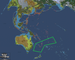

    PIANI OFFENSIVA FINE '42/INIZI '43
    La mia idea di offensiva è racchiusa nel perimetro verde:
    Primo obbiettivo sarà Canton Island: l'operazione che inizierà a breve (entro il 20 Ottobre, nel gioco siamo al 10 Ottobre) sarà un azzardo perchè, essendo le portaerei ancora nei bacini di SF, potrò contare solo sulle due CVE Copahee (18 Dauntless e 9 Buffalo) e Long Island (18 Wildcat) e sulle corazzate Idaho, New Mexico e Colorado (per ammorbidire le difese).
    Nel frattempo 36 B17D e LB-30 (gli unici modelli di bombardieri pesanti ad avere un raggio d'azione sufficiente) stanno martellando l'isola partendo da Christmas Island
    Le truppe convolte allo sbarco saranno il 7° reggimento dei marines, il 193° battaglione corazzato ed il 34° reggimento genieri, tutti preparati al 100% per il loro obbiettivo.
  3. bacca
    Io continuo a pensare che persa la Kb le partite aquesto gioco son finite

    +90
    Complimenti per la vittoria alle Aleutine ma mi domando se quelle isole sperdute valevano un tale impegno di CV jap.
    Condivido i prossimi obiettivi nel SE Pacifico ma darei priorità, per la sicurezza dei convogli americani, conquistare velocemente Canton e Baker

    +261
    Beh, con la KB fuori combattimento potersti incunearti da est verso le Marshall settentrionali quindi Truk (osso duro, ma ottima base per l'attacco alle Marianne).
    Con il terzo balzo verso Guam e Saipan l'intera area verde sarebbe tagliata fuori dai rifornimenti e le truppe di stanza lì diventerebbero di fatto prigionieri di guerra ...

    Grazie dei suggerimenti, tutte valide proposte. Saranno valutate a tempo debito, per ora quasi tutte le maggiori navi US sono nei bacini per gli ammodernamenti. Saranno disponibili a PH solo nella prima metà di Novembre.
    L'unica operazione in corso con le risorse disponibili è l'attacco a Canton Island: qui so di per certo che è presene il 90° reggimento di fanteria (123 AV) e almeno un'unità di genieri. Sarà un banco di prova per i miei marines e pionieri supportati da carri.
    Di sicuro uno dei miei target futuri entro fine '42 sarà Espiritu Santo nelle Nuove Ebridi. Potrei evitare di impantanarmi a Noumea per puntare su Guadacanal e Rabaul: ad ogni modo è bello poter parlare in questo modo ad Ottobre '42 :D.

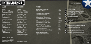

    Questa è l'attuale situazione della partita:

    Nella realtà gli USA impiegarono oltre 3 anni a piegare il Giappone dopo Midway e non fu una passeggiata.
    Io ora devo attaccare e le mie perdite saliranno, inoltre manco di piloti esperti ed aerei performanti. I rimpiazzi dell'esercito partono ancora da 27 di esperienza e per portarli solo a 50 ci mettono molti mesi. Il pool di aerei disponibili non basta ancora a compensare le perdite per i modelli più moderni.
    Dal '43 si comincerà a ragionare!
