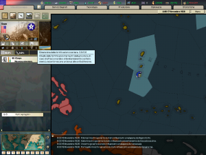

    Ho cominciato la mia prima partita seria di Hoi2-Armageddon e, seguendo i consigli del forum, ho scelto gli USA. Vorrei fortificare un paio di isolette, Guam in primis, ma ho il dubbio se utilizzare i forti costieri oppure quelli terrestri. Da quello che ho capito i forti costieri sono efficaci solo per contrastare i bombardamenti navali, ma non gli sbarchi anfibi per i quali bisogna utilizzare le fortificazioni terrestri.
    Grazie da subito a chi mi risponderà.

    So che la domanda era piuttosto stupida, ma sono stato tratto in inganno dal fatto che posizionando il mouse sull'icona delle fortificazioni costiere in quella costiera compare "aggiunge bonus alle unità in difesa per attacchi costieri e navali" senza menzionare gli attacchi anfibi. Sarà una sbavatura della traduzione.

    Adesso che sono andato a riguardare vedo che le fortificazioni costiere servono anche ad attenuare i danni del bombardamento navale.
