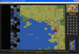

    Non ho idea di cosa sia successo, ma da due turni la mappa di gioco (Korea 50-51) mi si è ridotta nel modo che vedete dallo screen. Non è solo un'anomalia grafica, se sposto il puntatore sugli esagoni "incriminati", al posto di esserci acqua c'é tutt'altro (marsh, arifield ecc ecc). Insomma, sono sballati i dati della mappa. Che faccio?

    (Appena tornato dall'Austria): ti consiglio di disinstallare TOAW, reinstallarlo e applicare la patch (e il mio mod), peggio non può andare.

    Macchè, andata anche su un'altro PC con installazione TOAW pulita. Oltretutto sono al 10° turno contro l'AI e la mappa funziona alla grande.
    Sul forum Matrix non ho ricevuto risposte risolutive.

    Potrebbe essersi corrotto il file pbem (consiglio sempre di spedirlo compresso), nel qual caso ci sono ben poche alternative dal ricominciare a giocare dall'ultimo file buono (al limite per fare una prova).
