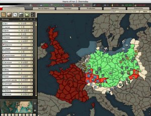

    situazione 17/09/1939
    allora sono in guerra da 15 giorni...
    buone notizie : :approved:
    1- ho insaccato 33 divisioni polacche facendo cerniera su warsavia
    2- ho preso danzica
    3- sto per prendere grodno e quindi restano solo due territori (lvov e kosice per costringere i polacchi alla resa. stanno partendo da warsavia le 2 due divisioni corazzate leggere (rommel e manstein ambedue a skill 5 ed esp 41 ormai) che con 85 di forza e 35 di organizzazione dovrebbero riuscire a spazare le 3 divisioni che prevedo gli si pareranno davanti
    adesso però arrivano le cattive notizie : :mad:
    1- a cracovia non riesco a sfondare malgrado abbia 10 divisioni e 6 squadroni aerei contro 9 divisioni senza appoggi aereo polacche
    2- loro in compenso hanno preso elbing ( era difesa da 4 divisioni trincerate a 20, spazzate via da 9 divisioni polacche... mah) e kosice ai cechi, che dovrò pigliare per obbligarli alla resa ( credo)
    3- i francesi si sono mossi il 10 settembre, adesso ho 18 divisioni schierate in zona e 4 in arrivo tra 4 giorni, ho perso freiburg e friederichsaven e stiamo facendo pendolo su stuttgart persa e ripresa già 3 volte. ho spostato 7 squadroni aerei presa grodno ne sposterò altri 5
    4- la produzione industriale è andata in malora tra i territori persi e il dissenso/partigiani sono a 297
    5- mi sono saltati in blocco un casino di accordi commerciali per cui ho tutte le produzioni di materie prima in forte passivo. per fortuna che ho riserve importanti e me ne frego
    dopo 2 mesi sul molto facile mi stavo annoiando... qui finisce che faccio l'alba sino a che raddrizzo la cosa o mi arriva le legione straniera a berlino...
    :facepalm:
  18. Mikhail Mengsk
    Perché non fai avanzare ancora i francesi e poi li insacchi premendo da Nord verso sud sfruttando i confini svizzeri? :contratto:

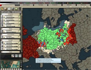

    23 09 1939
    continuo a livello difficile al limite ricomincerò daccapo...
    :wall:
    fronte polacco :
    sono rimasti con 17 divisioni nella sacca a nord di warsavia che si è chiusa (che temine tecnico usate quando tutto il territorio è tuo e aspetti che le divisioni nemiche evaporino ?). a sud ne restano 15 ma dovrò sfondarle più avanti che ne ho solo 12 ed abbastanza logore
    fronte francese : sono a 19 divisioni, 23 in arrivo dal fronte polacco entro il 4 di ottobre. devo riuscire a resistere sino al 24 ottobre quando mi arrivano sfornate di fresco 7 divisioni corazzate medie (panzerIII) e 8 CAS. nel frattempo sto tenendo tutta la PI sulla produzione di truppe e sui rinforzi, rifornimenti ne ho a iosa e posso permntetrmi di perdere un punto di dissenso.
    il vero problema è come guadagnare tempo sto pensando di tenere francoforte a costo di farmi insaccare per poi tagliarli fuori appena mi arriva la prima ondata entro 10 giorni. ma giocare in difesa mobile è la cosa più difficile e dovrò imparare improvvisando.
    ho solo 3 CAS sul fronte polacco, tutto il resto, assai logorato per altro, a picchiare le punte avanzate francesi
    ho usato le spie per aumentare il dissenso francese che ha comportato un punticino ma tutto fa brodo

    vedo adesso che non mi ha preso lo screen allegato, rimedio subito
