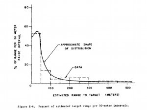

Scusate se faccio necroposting anche io, ma huirttps dove hai preso quel grafico sulla precisione della fanteria? perché mi è sorto un dubbio: tengono nel conto anche chi è minuto di ottiche tipo l'acog oppure no?
Ciao Armilio il grafico proviene da THE EVALUATION OF SMALL ARMS EFFECTIVENESS CRITERIA - VOLUME II , studio del 1975 (con tutte le limitazioni del caso).
