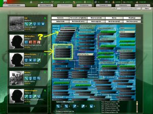

    Ciao ragazzi, ho bisogno di una dritta se possibile. Sto facendo una partita con l'Italia ed ho un problema nell'albero tecnologie ( HOI2 versione Iron Cross). Non riesco a sviluppare le tecnologie della cavalleria (III e IV livello), per non parlare delle motorizzate. Analogo problema in marina con le corazzate IV.
    In che modo posso sbloccarle? Può essere legato al tempo? Allego schermata.

    Credo che la spiegazione sia la seguente: La cavalleria semi-motorizzata necessita dello sviluppo del mitragliatore potenziato (c'è la linea verde che collega le 2 tech), ma per sviluppare il mitragliatore potenziato hai bisogno di sviluppare i materiali avanzati (freccetta bianca a sinistra della tech del mitraglitore avanzato); insomma devi seguire le varie connessioni.
    Come puoi vedere, sviluppando il mitragliatore potenziato, puoi accedere anche alla fanteria potenziata.

    Sei un grande, tutto risolto.
    visivamente non era molto chiaro))
