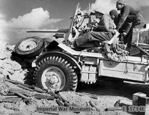

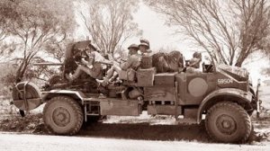

    In realtà parteciparono solo il III* e il V btg carri M13 , cioè i 57 della Brigata Corazzata Babini , che sembra fossero stati sufficienti a respingere per la seconda volta gli inglesi.
    Le perdite italiane sembra siano dovute al fuoco degli anticarro mobili britannici , cioè i 2pdr portéé

    I 2pdr portees (credo si scriva senza accento)? Sicuro al 100%?
    Il 106th RHA Rgt in forza alla 7th AD aveva le batterie A e B ciascuna su tre plotoni a loro volta su 4 pezzi da 37 mm L45 Bofors portee su autocarro Morris Commercial CS8 4x2 15 cwt, per un totale di 24 pezzi.
    Il 7 febbraio le batterie A e B del 106th RHA Rgt, che avrebbero dovuto avere appunto 24 portees ma quel giorno ne avevano solo 11, si scontrarono con 30 carri M13 nella zona di Sidi Saleh, a sud di Beda Fomm (località infausta). Gli inglesi persero tutti i Bofors tranne uno e gli italiani 25 M13 su 30 e la ritirata dei resti dell'armata italiana venne sostanzialmente fermata. A quale reparto appartenevano i 2pdr portees e i 25pdr di El Mechili? Non potrebbero essere gli stessi?
    ps: comunque la foto che hai postato del 2pdr portee risale al novembre 1941 e mostra un mezzo australiano. L'autocarro a occhio potrebbe essere uno Chevrolet CMP C15 4x4 o C30 4x4. Magari ne sai più di me.

    Vado a memoria perchè non ho il libro di Montanari sotto mano , ma mi sembra che i reparti aggregati alla 4th a.b. fossero una batteria del 106th RHA e una batteria del 3rd RHA.
    Si, la foto è australiana , era per dare un'idea del mezzo. Anche gli M13 fotografati non sono quelli di El Mechili , ma come puoi leggere è una foto dell'aprile.-maggio.
