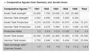

Volevo sottolineare come questa tabella evidenzi il fatto che proprio l'elevata produzione di carri (pagata a spese di altri fattori) abbia contribuito a salvare il fondoschiena all'URSS negli anni critici.
