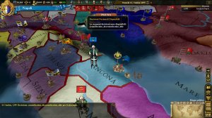

    Voi conoscete la decisione nello screen mancante di localizzazione?
    Centralization_decentralization???
    non la posso avere fatta io, do sempre nomi in italiano
    P.s.:fregatevene dei soldi e del prestigio, è un test per un'altra decisione CON localizzazione

    Scoperto errore: era la nuova decisione che aveva un problema di graffe e spazi.
    Aggiungo una dritta nuova: se create una decisione senza localizzazione il titolo sarà quello da localizzare;se sbagliate dentro la decisione vi uscirà una decisione chiamata centralization_decentralization.
    Cancellate la vostra decisione in fretta, perchè si ripropporrà per un numero infinito di volte.
    Se andate nella cronologia eventi del gioco, tutte le nazione faranno la decisione continuamente, appesantendo il save.
