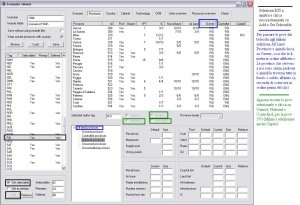

    Allora...

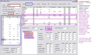

    - CREARE LO STATO
    Allora per prima cosa dobbiamo andare a vedere la campagna 1944 quindi:
    1. Apri l'Editor e seleziona Scenarios, qui trovi in alto a sinistra uno spazio bianco a fianco di "Scenario", scrivi li 1944 e clicca su Load, abbiamo appena caricato lo scenario.
    2. Ora dobbiamo togliere le province Italiane possedute e controllate dalla Germania e renderle senza proprietario, quindi:
    - Nell'elenco a sinistra seleziona GER
    - In alto seleziona Provinces
    - Ora in centro abbiamo l'elenco delle province di tutto il mondo (All Land Provinces), per facilitare la nostra ricerca clicca su Owned che limita la ricerca alle province possedute dalla Germania
    - Cerca le Province Italiane *(371 378 379 512 513 514 515 516 517 531 368 369 518 519 520 521 522 523 524 525 526 534 370**), noterai che non tutte le province sono sotto controllo tedesco, ma alcune sono solo "possedute formalmente", questo perchè alcune sono sotto controllo Inglese (Sud Italia), quindi controlla tutti questi numeri (ID) nell'elenco delle province tedesche possedute, quando le trovi devi selezionarle e togliere la freccina da Owned e Controlled.
    Bisogna distinguere il possesso dal controllo, io posso possedere una provincia ma non per questo è detto che sia io a controllarla
    3. Dobbiamo rendere l'RSI selezionabile e passargli quindi le prov appena tolte ai tedeschi, quindi:
    - Per rendere l'RSI selezionabile e giocabile dall'elenco delle nazioni iniziali dello scenario 1944, dobbiamo cercare nell'elenco a sinistra la scritta RSI e selezionarla, fatto ciò clicca su Add e poi Set Selectable
    - Ora possiamo passare le prov tolte ai tedeschi all'RSI, sempre tenendo selezionato RSI nell'elenco a sinistra clicchiamo su All Land Provinces, quindi nell'elenco delle province selezioniamo Owner in modo tale da averle in ordine di possessione, essendo le nostre province senza alcun padrone saranno tutte subito all'inizio o in fondo, selezionando Owner velocizziamo il lavoro perchè anziche andarle a cercare qua e la le troviamo tutte subito
    - Trovate le province selezionarle ed una ad una cliccare su National, Owned e Controlled, per Milano (370) selezionare anche Capitol, stare attenti e rendere Owned e National anche le province sotto controllo Inglese
    * Per sapere quali sono gli ID che corrispondono alle province della RSI vai in HoI2\db\revolt e cerca RSI, li trovi tutte le province per
    singola nazione
    ** 370 = Milano che per l'RSI è anche Capitale (da impostare quindi come Capitol successivamente)

    §§§ RICORDATI DI FARE SAVE quando hai finito tutto, se no perdi tutto e devi rifare §§§
    Ora lo stato è completo.
    Come sicuramente ti sarai reso conto sul finale questa guida ti spiega cose facili facili, non c'è nemmeno bisogno di sbatterci troppo la testa perchè l'Editor è molto chiaro, spero comunque ti possa essere utile le prime volte.
    In allegato ho messo anche due immagini che illustrano un pò meglio i passaggi...giusto per andare sul sicuro :p
    Se qualcosa non va avvisami
    Ciau :)

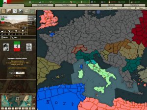

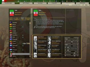

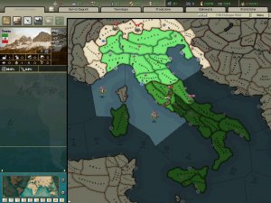

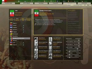

    Ho voluto fare anche io qualcosa,
    sullo scenario del 44 ho creato sia la RSi che il Regno del Sud, il primo puppet tedesco, il secondo britannico (anche se credo sarebbe più storico americano, solo che poi avrei creato problemi con l'evento di liberazione), ognuno reclama le privine dell'altro più Trento, rimasta sotto la sovranità tedesca. Uno nell'Asse, uno negli alleati.
    Poi ho deciso di dare al Regno un dissenso di 3 punti, alla RSI uno molto alto, 60, potrebbe sembrare esagerato ma in fondo forse non è antistorica la cosa, considerate l'attività partigiana che c'era.
    Fin qui tutto facile, poi ho incontrato delle difficoltà, alcune per l'ignoranza sull'uso dell'editor le altre sui fatti storici.
    Pur essendo nelle alleanze i due stati non sono coinvolti nelle guerre
    Poi attraverso l'editor si possono modificare gli eventi?
    Poi non saprei che unità militari dare ai due nuovi stati, quali tecnologie, se mettere capitale del Regno Roma o Napoli (Napoli perchè c'è Salerno, capitale provvisoria dopo la parentesi a Brindisi).
    Comunque sarebbe bello giocare dall'8 settembre
    Vi invio gli screen con le diplomazie, così potete vedere se c'è qualcos'altro di sbagliato

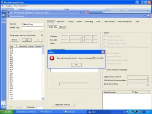

    Ok il problema è stato risolto ma me ne ha provocato un altro: quando provo a caricare lo scenario nell'editor mi da l'errore nello screen.
    Però mi fa giocare tranquillamente...

    Problema risolto su MSN, mancava un valore nel file ITA.inc

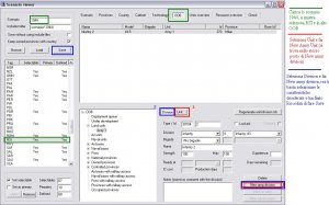

  18. Lenfil
    6 Giugno 2006
    2.838
    Treviglio [BG] / Venezia
    Apri l'Editor e carica lo scenario 1944.
    Nell'elenco a sinistra seleziona RSI (o ITA se devi fare le unità del Regno) e in alto clicca su OOB.
    Ti compare un menù con vari sottomenù, seleziona Land Units e più a destra clicca su Unit.
    Ora devi creare l'armata, quindi clicca su New army unit, un'armata senza divisioni è però come un vaso senza terra (ok..è un paragone orrendo, ma non mi veniva in mente altro :cautious:), quindi clicca su Division e da li New army division.
    A questo punto non ti rimane che inserire le caratteristiche della divisione e se vuoi inserirne altre, oppure creare una nuova armata con nuove divisioni.
    Se sono stato poco chiaro l'allegato ti può aiutare
    Per questo ti può essere utile un vecchio post di Mimmmo riguarda al Mod con l'RSI ipotizzato dal Tenente Vanniti tempo fa.
    Ecco il link
    Ciau :)
