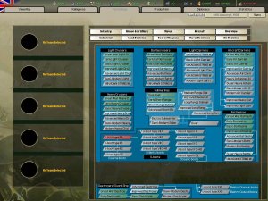

    Ed eccovi il nuovo schema delle tech navali...è ancora in fase di progettazione, mancano alucne cose...ed altre dovranno essere decise con maggior chiarezza...
    Le aggiunte sostanziali sono le seguenti:
    (non tutte sono ancora presenti)
    Insieme ai cacciatorpedinieri, adesso, saranno studiabili e costruibili piccole flottiglie di motovedette che potranno essere utilizzate come guardia costiera...ovviamente saranno buone per l’intercettazioni di navi e in seguito con lo sviluppo delle tecnologie anche dei sommergibili però non saranno altrettanto buone in attacco o difesa...insomma usandole potrete sapere che in tale zona si cela qualcosa ma dovrete far intervenire la flotta per renderla sicura...non a caso c’erano i cacciatorpidinieri (la funzione è analoga a questi appunto soltanto che vengono costruite con relativa facilità e pochissima spesa).
    Dato che in HOI avevano sviluppato tutto tranne i sub..bhè abbiamo dovuto farlo noi, con due distinzioni fondamentali:
    abbiamo i sommergibili e gli u-boots, questa differenza trova la sua spiegazione nel seguente ragionamento:
    La Germania storicamente dopo aver cercato di sviluppare la flotta di superficie e aver ricevuto da questa molte delusioni (perdite durante lo sbarco in Norvegia...navi corsare distrutte o autoaffondatesi nell’atlantico...per non parlare poi della Bismarck) corse ai ripari potenziando l’unica cosa che poteva contrastare la marina alleata, in special modo quella inglese; gli u-boots.
    Dal ’41 infatti, la flotta sottomarina ottenne ingenti finanziamenti dal governo e Donitz ebbe carta bianca in tutto ciò che voleva. Gli u-boots potranno essere costruiti se all’inizio della partita si sceglierà di prendere questa strada (con conseguente disattivazione delle tech dei sub e ovviamente anche di alcune navali...altrimenti sarebbe troppo facile..), gli u-boots che vedete sono i modelli reali che la Germania costruì durante la guerra (ovviamente non tutti) questi sono divisi in categorie come lo erano nella realtà, i primi saranno u-boot costieri, perciò avranno piccoli raggi d’azione, saranno lenti, vulnerabili, facilmente individuabili (le tecniche di immersione erano lente e ovviamente non proprio efficienti) e avranno una “modesta” capacità di rilevamento per le navi di superficie mentre saranno quasi del tutto ciechi per quanto concerne il rilevamento dei sub nemici (non a caso la germania costruì di tutte queste varianti della classe II soltanto 50 esemplari) questi sono gli anni di studio 35-36-37-39 (preciso che gli anni sono quelli storici).
    Il secondo modello (VII A) era un modello capace di arrivare nell’atlantico e perciò erano chiamati u-boots atlantici questi furono quelli maggiormante costruiti (la classe VII C 41 contava quasi 700 esemplari) ed erano usati in special modo per attaccare i convogli marittimi.... hanno buoni valori di attacco, difesa, rilevamento, hanno un raggio d’azione molto maggiore dei precedenti, hanno una bassa capacità di essere individuati dal nemico ed hanno un ottimo valore (quello più alto di tutti) in attacco ai convogli. Gli anni di studio sono 35-36-39-41.
    La classe accanto (IX) veniva denominata come u-boots oceanici, infatti furono usati per attaccare le navi nemiche sulle coste africane, americane, furno inviati nell’oceano indiano e addirittura nel pacifico, questi avranno valori di attacco, difesa e rilevamento maggiore dei precedenti, avranno un discreto valore per quanto riguarda l’attacco ai convogli ma saranno più facilmente individuabili dal nemico a causa della loro grandezza. Gli anni di studio sono 36-37-39-40-40.
    Gli u-boots sottostanti sono gli ultimi modelli che il reich costruì alla fine del conflitto, il modello oceanico classe elektro XXI notevolmente potente in tutti i valori (fuorchè attacco ai convogli, non uguaglia il valore dell’u-boot classe VII) e quasi invisibile al rilevamento, questo invatti possedeva apparecchiature molto sofisticate per sottrarsi ai sonar nemici. Tale u-boot è studiabile nel ’43 ed è in assoluto il migliore; quello che si trova subito sotto è un’altra “chicca” della kriegsmarine, aveva ottime capacità di attacco e rilevamento anche se era sprovvisto di difese aeree ed aveva un cortissimo raggio d’azione, il suo scopo era di effetuare piccole traversate in immersione e coplire sempre in immersione le navi nemiche sulla costa oppure nel canale della Manica. E’ studiabile dal ’44.
    Ovviamente i tempi di costruzione i rifornimenti, consumi di carburante ecc... sono tutti in base ai modelli e rispecchiano la realtà, lo stesso vale per le velocità.
    Ah!, sia i sub che gli u-boots non saranno più flottiglie ma singoli battelli adesso, per questo motivo sto personalmente inserendo circa 70 comandanti (ovviamente reali) con la capacità “lupo di mare” per la Germania. Chiedo a chiunque sia ricco di spirito di fare lo stesso per le nazioni più importanti come America, Inghilterra, Giappone, Italia ecc.... mi basterebbero solo le foto in formato 36x50 ed il nome del comandante, io poi penserei ad inserirle nel mod. Un grazie anticipato.
    Premetto che per ragioni storiche le classi di u-boots sono comunque leggermente superiori ai rispettivi sommergibili alleati, questo perchè gli quest’ultimi svilupparono, fatta eccezione per alcuni sub americani, le navi di superficie.
    I valori inseriti devono ancora essere esaminati attentamente perchè mi sono pervenute nuove informazioni grazie ai manuali datemi da Ale (ancora grazie), anche se attualmente li ho fatti confrontando i valori dei sub di 2 mod + quelli di DD, prendendo in considerazione i valori che ebbero storicamente e confrontando il tutto anche con altri file di imbarcazioni (stile corazzate per vedere come questi si modificavano in tale categoria) quindi rispecchiano abbastanza bene la realtà....anche se dovranno essere provati e riprovati per vedere come si comportano in tutte le situazioni possibili e immaginabili.
    Prima di passare a descrivervi i sub, voglio rassicurarvi che tale impostazione non avvantaggia certamente nessuno, i tedeschi infatti si limiteranno a studiare questi invece che le imbarcazioni e dovranno cmq impiegare del tempo prima di ottenere buoni risultati sul campo che sono dati da modelli “avanzati” (come il VII C e C-41 e il modello IX-C e C-40) ovviamente se studieranno queste tech dovranno posticiparne altre e dato che sono molti modelli ciò potrebbe quasi svantaggiarli (tenete presente che il modello elektro i tedeschi lo raggiungono dopo aver ricercato 8 tech mentre gli alleati con lo schema vecchio lo raggiungevano dopo 2). Io personalmente avrei lasciato le tech dei sub nel modo in cui erano state fatte dalla Paradox, per il motivo sopra riportato, in modo che gli alleati avrebbero avuto più tempo per studiare le tech delle navi di superficie e con un piccolo sforzo avrebbero avuto anche i sub...però non sono riuscito a convincere alcuni di noi..... e quindi abbiamo modificato anche questi...il fatto, secondo me, comporta soltanto uno svantaggio per gli alleati che a questo punto avrebbero potuto optare per i boots ( un pò più potenti), da qui la mia idea di bloccare in tal caso le tech delle navi di superficie dopo un certo livello (ancora da definire). Dato che il giocatore sarà libero di scegliere all’inizio la strada che vorrà prendere, dal quel che ho capito, questa è l’unica cosa che si può fare per impedire che gli alleati prendano la strada degli u-boots se non senza alcune limitazioni.
    Le tech per i sub:
    sono stati introdotti 2 tipi di sub a corto raggio, che hanno valori intermedi a quello originale, (uno più potente e uno meno) ovviamente le funzioni sono uguali agli u-boots costieri. Sono tutti studiabili nel ’35 (per avvantaggiare un pò gli alleati da questa disposizione) fuorchè l’ultimo tipo che sarà studiabile nel ’39.
    È stato introdotto un tipo di sub medio che ha valori intermedi tra gli originali medium range e long range studiabile nel ’36, i sub di medio raggio e lungo raggio sono rimasti quasi invariati (dato che i valori degli u-boots fanno riferimento e sono in relazione a questi).
    Sono stati introdotti 2 tipi di sub a lungo raggio, entrambe avranno valori identici fuorchè nell’attacco ai convolgi... questo per simulare quei sub americani che erano costruiti per attaccare le navi di rifornimento giapponesi, tale sub è denominato Advanced Long Range... è studiabile nel ’42 e costa di più...in tal modo gli inglesi preferiranno costruire il primo modello denominato Improved Long Range... che ha cmq buoni valori ed è studiabile nel ’40. Ovviamente studiando uno si disattiverà l’altro, da qui la scelta di aspettare il ’42 e ricercare il modello più adatto per attacare i convogli (storicamente più corretto per gli USA perchè entrarono in guerra nel ’41 e costruirono tali modelli per bloccare i traffici giapponesi) oppure prendere lo studio del sub che ripeto possiede gli stessi valori tranne che in attacco ai convogli.
    Successivamente si hanno i sub classe electro ed i sub semi-moderni, questi hanno mantenuto quasi invariati i loro valori.
    La classe semi moderna dei sub e la classe XXXIII (elektro coastal boots) attivano i sub nucleari.
    Negli slot dei sub e dei boots “CLASSE ELEKTRO” è stato inserito un tipo di unità che ha caratteristiche minori dei rispettivi modelli, però, avrà un piccolo punteggio di shore bombardment, per simulare i sottomarini che durante la guerra avevano la capacità di lancire missili e quindi bombardare le coste nemiche.
    Per ora mi fermo qua, nella cartella allegata ho inserito alcune icone dei boots e di alcuni comandanti che ho fatto per darvi un’idea, sappiate che le modifiche sopra descritte sono soltanto alcune di quelle che abbiamo effettuato; in seguito, appena avrò un pò di tempo, vi racconterò delle altre, tengo a precisare che lo schema sotto riportato è suscettibile di cambiamenti.
    Distinti saluti
    The Prime Minister :king:
    Lord Winston Koller. :p :p :p

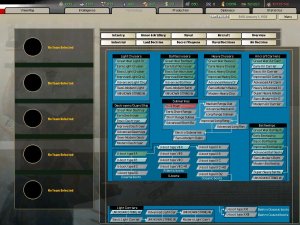

    Bene, bene....vi posto il nuovo schema delle tech navali, un pò modificato come concordato, sono state inserite le de portaerei che vi dicevo, una più pesante e l'altra più leggera, la descrizione di queste due è presente sul post precedente, cmq riassumendo la prima sarà più lenta più armata e costosa, richiederà più manpower e consumerà maggiori quantità di viveri e carburante, in compenso avrà una difesa aerea e un attacco navale leggermente maggiore. Altra cosa, questa portaerei ha organizzazione e morale più alto delle altre. La seconda sarà più veloce, avrà un raggio maggiore, consumerà meno, richiederà comunque un costo ed un tempo maggiore per essere costruita, avrà un attacco aereo migliore ed una difesa navale più alta, l'organizzazione ed il morale sono leggermente maggiori della precedente.
    Ho spostato le carrier leggere accanto alle carrier pesanti (qualcuno sarà contento :p :p :p ), ho portato in basso i cacciatorpedinieri, (non ho ancora scritto le caratteristiche delle navi costiere, ma ci sto lavorando) ed ho spostato al posto di questi le heavy cruiser. Ho inserito i sommozzatori sotto i sub.....io non sapevo come chiamarli, così li ho nominati in quel modo, mi riferisco ai reparti di incursori subacquei (i "maiali" italiani), se qualcuno mi può dire che nome avessero, lo inserisco nelle tech, grazie in anticipo.
    Per ora è tutto....la mia offensiva iniziale sta perdendo il suo slancio..:piango: ..mi dispiace se vado piano piano...ma sta iniziando ad essere più difficile del previsto....devo ancora modificare le icone per i boots, inserire altri 40-50 comandanti che già ho, però devo ritagliare l'immagine, rimpicciolirla e poi salvarla in formato bmp, poi devo anche trovare le foto in bianco e nero per metterle nelle tech navali e come se non bastasse ci sono anche quelle a colori che sono tipiche di ogni unità, insomma sono sommerso....(comincia a farsi largo l'idea.....:cautious:......di uno sciopero generale... :mad: :eek:fftopic: :contro: :mad: :boni: :mad: :contro:)
    :p :p :p :p :p
    Per sicurezza posto anche le idee che avevamo formulato io ed Ale, allora:
    le navi corsare si attiveranno dalle dottrine navali, come i trasporti ed i transatlantici (attualemte i trasporti non sono ricercabili e sono costruibili fin dall'inizio per tutte le nazioni.... ciò non rende giustizia abbastanza, per averli si dovranno effettuare degli studi anche se probabilmente saranno attivati da tech che già si possiederanno all'inizio della partita), nelle tech navali si dovranno aggiungere due slot per queste imbarcazioni.....era così Ale oppure le mettevamo direttamente nelle dottrine? (...scusa se sono stato quasi totalmente assente ma avevo da fare alcune cose per amici scout, ma domani partono per il campo e adesso ci sarò senza dubbio).
    Abbiamo deciso di inserire i sub e gli u-boot con bombardamento costiero; questi due saranno attivati dall'ultima classe delle rispettive categorie e saranno inseriti nelle tech speciali, prima dei sub nucleari (che saranno unici per tutti).
    Dato che i "maili" devono comportarsi come i missili V1 dobbiamo ancora vedere se sia possibile realizzarli oppure no, spero di riuscire a farcela alla svelta.
    Fatemi sapere, ciao alla prossima, Koller.
