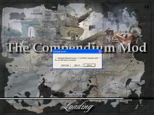

    Mentre carico la partita mi da una serie di errori come nello screen (tutti con id da 20000 a 39000).
    Ignorando mi permette comunque di giocare, solo che all'inizio non c'è la classica finestrella col gioco in pausa e, dal 1941 ogni volta che apro l'elenco dei techteam crasha, immagino che c'entri molto l'annessione dell'Egitto (incorporo i teachteam), dato che è l'unica nazione annessa da quando da il problema.
    Gioco con dd+arma+patch 1.2+compendium 10+hotfix, ho anche reinstallato tutto da capo.
      146,4 KB
      4

    perchè non prendi la versione nuova del compendium?!

    Anche io ho un problema simile, anche se i miei ids erano legati ad una divisione, e ad un comandante, se non ricordo male. Anche io gioco con la tua stessa versione, con la stessa impostazione di catturare i techteam dei paesi annessi, e pure io ho annesso l'Egitto... e quando cambio techteam, mi crasha il gioco... Che ci sia qualche problema in Egitto? :humm:
    EDIT: pardon, non avevo notato una cosa: uso la 1.1, non la 1.0...
