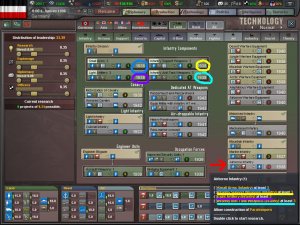

    Ciao ragazzi, sono nuovo nel forum.
    Potreste dare un consiglio a un novellino?
    Sto facendo una partita con la Germania. Sono nell'aprile del 1938. Partendo dallo scenario nel 38, ho notato che la Germania poteva già produrre i paracadutisti. Io invece non ne ho la possibilità e vorrei sapere come mai e come fare.

    Nella schermata tecnologia i paracadutisti li trovi come "airbone infantry", e partendo nel '36 non sei ancora in grado di produrli. Puntando il mouse sopra la casella sopra citata vedi cosa ti serve per produrli: devi avere le quattro componenti della fanteria di livello 3, mentre ti trovi ancora al 2. Quindi prima ricerchi i miglioramenti della fanteria e poi si sblocca la casella per ricercare i paracadutisti. Calcola 6 mesi per portare la fanteria al livello 3 ed altrettanti per ricercare la tech specifica. Almeno un anno di attesa quindi...
    Poi per usarli al meglio in tattiche di aviazione devi ricercare le airbone assault tactics.
