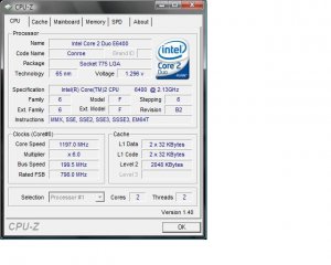

    Ecco gli screen fatti con Intel processor ID utility e con cpu-z
    Da notare che in quello fatto con cpu-z la velocità è di appena 1 Ghz! Questo capita quando la cpu è a riposo mentre se è sotto sforzo arriva a 1.60 Ghz

    ci credo... hai l'FBS a 797 se lo porti a 1066 le cpu andranno a 2.13 Ghz :D
    Dovrebbe essere possibile portarlo a 1066 direttamente dal BIOS, però assicurati che le ram reggano quelle frequenza, potresti avere problemi di stabilità se le ram non tengono... Io ho dovuto cambiare le RAM che avevo all'inizio con le Corsair perchè pur essendo Ram da 800 Mhz se portavo l'FBS a 1066 il pc diventava instabile, con le Corsair da 800 ho risolto, vanno anche a 1066 senza problemi :D

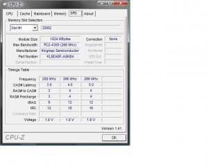

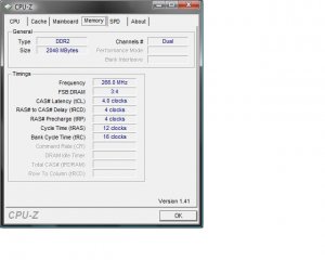

    Scusa la mia ignoranza ma con cpu-z in quale scheda devo guardare Memory,SPD, mainboard? comunque mi sa che mi faccio un giro da chi me lo ha venduto e chiedo spiegazioni su cosa hanno combinato. Grazie il tuo aiuto è stato inestimabile!
    32.804
    +10.238
    trovi le informazioni nelle etichette Memory e SPD
    Memory prende in considerazione le caratteristiche della RAM nel momento in cui è stata analizzata, temporizzazione e frequenza (che possono variare di volta in volta)
    SPD ti tra fuori le caratteristiche del produttore e le specifiche per cui sono state progettate (i valori possono essere diversi da Memory)

    no, devi avere il valore 1066 nella casella Rated FSB dell'etichetta CPU, al momento hai 797, come nell 'Intel processor identification unit, la ram si adegua a ruota.
    Questa la "foto" della CPU del mio pc
    l'HT è il FSB, sono calcolati in maniera diversa ma sono fondamentalmente la stessa cosa, solo che il mio processore è già al limite "testato" di frequenza (posso solo overcloccare), il tuo processore invece sta girando più lentamente dei suoi limiti "testati" questo perchè la velocità del tuo Front Side Bus è ridotta dai 1066 Mhz per cui la CPU è tarata a 800 Mhz (è quindi downcloccato), infatti se googli un po' trovi che TUTTI i processori Intel e6400 hanno come velocità di FSB 1066 e non 800 come nel tuo caso... Dovresti essere in grado di modificare la frequenza del BUS direttamente dal Bios. Le Ram seguono a ruota le modifiche del FBS e si adeguano alla nuova frequenza, che poi reggano o meno si vedrà in seguito.

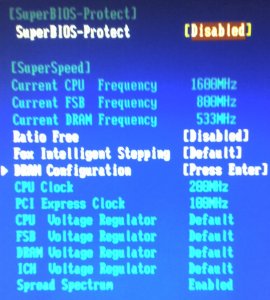

    Ciao. Scusate se riapro una vecchia discussione ma il problema è il medesimo: in pratica non mi sono più potuto dedicare a cercare di risolvere il problema, quindi come da capo o quasi. Ci sono degli sviluppi: cercando di modificare l' FSB nel bios sono arrivato alla schermata allegata, dove in pratica non posso modificare nè la frequenza della cpu nè quella dell' FSB. In più ho allegato le immagini di cpuz (magari si può capire qualcosa in più da lì). Se sapete come fare aiutatemi, per favore. Grazie a tutti e in particolare a GyJeX
    32.804
    +10.238
    certo che è davvero strano... Non so che dirti, magari è un problema legato alle ram e che l'assemblatore abbia abbassato l'FSB per montare quelle che aveva a disposizione e che sono abbastanza lente per un processore così veloce... Proprio non saprei

    Allora:
    ipotesi 1:La scheda madre non riconosce come dovrebbe la CPU (dovrebbe essere sufficente un aggiornamento del BIOS)
    ipotesi 2: Il Bios non è fatto apposta per la scheda madre, ma dovrebbe dare altri problemi, ipotesi molto remota...
    ipotesi 3: La scheda madre non consente di installare certi tipi di ram (in questo caso pc4300) con FBS elevati, di conseguenza l'FBS viene ridotto in automatico (per risolvere bisognerebbe controllare per bene il manuale della mobo e il sito del produttore, verificare le incompatibilità e in caso cambiare tipo di ram)
