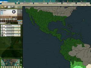

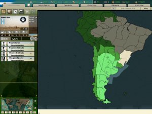

    Dunque, sono andato su scenarios/1936/arg.inc e qui ho aggiunto tutte le province americane di influenza spagnola. Il risultato è questo. :)
