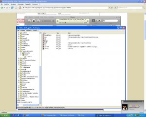

  17. P.Scipion
    P.Scipion
    9 Febbraio 2008
    66
    ho messo victoria..asp ti faccio uno screen
  18. Armilio
    Armilio
    6.034
    Hinterland di Milano
    +173
    Nell'Unistall cosa hai messo?
    Comunque potrebbero essere 2 i problemi:eek: c'è un altra chiave chissà dove che magari serve per indirizzare a questi dati,oppure alla paradox victoria l'hanno fatto diverso...
  19. P.Scipion
    P.Scipion
    9 Febbraio 2008
    66
    quello che mi hai detto tu...anche se ho notato è diversa da quella di doomsday...
  20. Armilio
    Armilio
    6.034
    +173
    Metti quello di doomsday...
