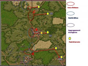

    ok ragazzi ho fatto la spesa, fatto il deploy e inviato il turno 00, a questo punti che chiunque me la mandi buona. parto da sx, la mappa ha un sacco di alture che mutano continuamente le altezze, sò già che qualcuno dei miei perirà per la mia incuria
    la mia lista della spesa:
    1Co di Patton (22)
    2pl di Amx armati con ss-11 (8 mezzi con 8 missili ognuno) nelle prove mi hanno convinto
    1Co di jeep con il 106mm. (18)
    In pratica per ogni amx ci saranno due jeep con il 106 a coprire i fianchi
    2batterie di arty semovente da 155mm (8mezzi)
    4 duster AA
    8 mortai da 107 mm su semovente per l'appoggio diretto
    2 compagnie di fanteria meccanizzata (con super bazooka)
    4 compagnie di alpini (con super bazooka)
    2 plotoni di genieri (mine magnetiche, satchel e lanciafiamme)
    1 squadrone di motociclette (che sono sempre troppo fighi sui loro guzzoni)
    2 elicotterini scout
    2 parà FO
    3 cannoni AA da 40mm
    ammo carrier vari e 4 halftrack in più
    in pratica ho cercato di unire quantità a qualità per avere a disposizione una discreta massa di manovra che almeno in una zona della mappa possa giocare offensivamente e nel resto mappa tentare uno scontro di logoramento.
    La prima mossa che ho fatto è stato imbarcare gli alpini sugli halftrack e sbarcare la fanteria meccanizzata, per l'occasione tornata a marciare.
    come potete vedere dal piano allegato.
    il gruppo A è il principale, consta di circa 12 patton e la stragrande maggioranza di halftrack con gli alpini e i pioneri (anch'essi su halftrack), l'obiettivo è di avanzare velocemente sulla strada asfaltata, costruire un primo punto di arresto, per poi deviare a sud e prendere il paese di Toerber, lì scaricare i genieri e un pò di alpini e aspettare l'evolversi della situazione.
    il gruppo B ha il compito di fissare il fronte nella cittadina di Greben, sfruttando a proprio vantaggio le case, se la situazione sarà favorevole amx+jeep si sposteranno verso i VH per tendere qualche imboscata, per poi ripiegare in paese sotto la copertura di alcuni patton di retroguardia.
    il gruppo C in cui c'è la maggioranza di fanteria appiedata ma una volta meccanizzata, sfruttando la copertura offerta dagli alberi si deve avvicinare ai propri VH, nel frattempo le jeep e i patton dovrebbero tendere alcuni agguati e cercare di sfruttare le linee d'infilata.
    Più in generale gli AMX dovrebbero ben coprire le aree aperte disponibili, mentre le jeep dovrebbero spingersi più avanti per provocare GY e metterlo in situazione di prendersi qualche SS11 da lontano.
    Spero che l'avanzata veloce e pesantemente supportata del gruppo A, provochi una leggera incertezza nel piano di GY, che avendo paura di uno sfondamento lasci il tempo al gruppo B e al gruppo C di mettersi in situazione di vantaggio, logorando il nemico avanzante per poi soffiargli i VH. Se si riuscisse a provocare un piccolo sfondamento lo squadrone motociclistico appoggiato da due jeep da 106 si dovrebbero lanciare nelle retrovie nemiche a caccia di qualunque cosa in grado di produrre punti.
    Le riserve sono costituite da 4-6 patton e da 6-8 halftrack con alpini e due squadre pioneri, sono posizionate a sud perchè oltre a poter appoggiare l'avanzata del gruppo A possono spostarsi rapidamente verso nord utilizzando la strada sterrata.
    che ne pensate mi sentite già belare come l'agnello sacrificale? :cautious:

    mc, c'è un buco enorme tra i nodi di difesa nord e centro, se Gy sfornda il punro di arresto C ha via ibera verso le tue retrovie

    il problema che lui andrebbe a sfondare il nulla, le mie retrovie sono sui lati in caso di bisogno posso rapidamente cambiare lo schieramento est-ovest in nord-sud, facendolo allungare e colpendolo sui fianchi... almeno così dovrebbe essere :)
    oltre a poter far intervenire la riserva mobile

    interessante, ma comunque minaccerebbe il restro del grupo d'attacco B. comunque mi fido, i miei score a MBT non mi permettono di dare grandi consigli :piango: (a meno che qulacuno non voglia una dritta per essere sicuro di perdere)

    figurati neanche io sono un cima, però ho pensato che per poter cogliere impreparato GY dovevo forzare un pò la mano, è per questo che in realtà l'unica vera offensiva è quella del gruppo A.
    Secondo me quello che rischia di più è il gruppo C, poca mobilità (quasi tutta fanteria appiedata) e la possibilità di venire schiacciato verso il bordo mappa. Il gruppo B deve ben presidiare il villaggio e utilizzarlo come fulcro, da cui lanciare, se c'è la possibilità alcune puntate offensive, quindi non un vero gruppo d'attacco, quanto di presidio
  17. Mikhail Mengsk
    Dunque, io parlerò come se fossi un tuo avversario. Io gioco (penso si sia capito :) ) in modo estremamente offensivo, cercadno sempre di colpire duro per frammentare le forze nemiche e amnnientarle una a auna.
    Partendo da questo presupposto per prima cosa userei tanti scout, elicotteri e aerei spia. Come sei messo a contraerea? Se lui ti vede intuisce il tuo piano in un secondo vista la netta separazione tra le tue truppe.
    Poi, vista la mappa, io partendo da destra potrei giocarmela in velocità meglio di te, correndo in terreno aperto. Con un po' di fortuna arriverei a Toerber prima di te e la presidierei con fanteria meccanizzata. Ergo occhio a chi mandi avanti, possibilmente roba MOLTO sacrificabile e veloce. Se ti accorgi che è troppo dura non ti incaponire perché senza un'offensiva molto potente rischi di rimanerci impantanato e rischi una controffensiva sul fianco sinistro potenzialmente disastrosa.
    Ma il fulcro del mio assalto sarebbero le colline fra i due gruppi di VH a sud. Così a occhio da lì posso minacciare qualunque cosa tenti di avvicinarsi ai VH. Ci potrei piazzare abbastanza roba da formare una piattaforma di attacco verso entrambi i gruppi di VH. Quindi DEVI ARRIVARCI PRIMA TU. Se li prendi domini tutte le pianure a est e puoi inchiodare Gy come ti pare, ha pochi ripari.
    Starei anche attento alle colline tra il gruppo B e il gruppo C: mi sembra terreno difficile e da avversario ci vedrei bene un'infiltrazione di fanterie a piedi per prenderti alle spalle e sul fianco Nord la città di Grieben. Caso mai mettici qualche uinità di fanteria o scout a fare da vedetta.
    Sempre come avversario bastardo, pensando che arriverai ai VH prima di me, ci punterei l'artiglieria sopra in modo massiccio, facendomi i miei calcoli sugli spostamenti.

    contraerea non moltissima, contando che all'epoca ci sono pochi aerei realmente utili, conto anche sul fatto che tutti gli halftrack e mezzi semoventi sono dotati di mitragliere da 7 e 12 mm, quindi difficile farci passare qualcosa senza danni, e gli elicotteri sono ancora molto leggerini
    qui c'è la mia scommessa più grande. in due turni le mie avanguardie riescono ad essere alla periferie della cittadina, utilizzando la strada asfaltata. In tre turni vengono raggiunte anche dai primi carri e dal resto della fanteria. Nel terzo turno arrivano anche gli halftrack che hanno utilizzato il campo e dovrebbe posizionarsi anche un FO nelle alture tra toerber e zehman. Se GY ha concentrato nella stessa direzione il grosso delle sue forze, lì ci sarà lo scontro principale, se invece ha la sua linea principale da qualche altra parte dovrei riuscire a travolgerla.
    Il gruppo B deve avanzare proprio per mettere in sicurezza quell'area, se l'operazione del gruppo A funziona, questo dovrebbe dirigersi secondo un'asse sud-->nord verso quelle colline, prendendo GY su due lati (seeeeeeeee)
    esattamente quello che ho fatto, poi il gruppo C è d'attesa può riposizionarsi a seconda dell'avanzata dei sardo-ceki

    A Sud te la giochi in piena velocità, insomma. Ti consiglio però di tenere ATGM e carri in appoggio arretrato, per controbattere eventuali imboscate o contrattacchi. Se ti attacca prima che sei arrivato e schierato son dolori, meglio avere qualcosa per rintuzzare l'attacco o copèrire la ritirata...
