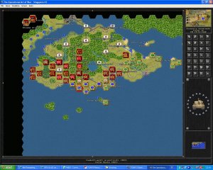

    Sono all'11° e perderò di brutto, ma - ribadisco - è uno scenario bellissimo. Con un gruppo di unità giapu sono sbarcato sulle spiagge a NE e ho preso l'aeroporto. Un altro gruppo ha tentato uno sfondamento sulle spiagge a NW. A NW sono sbarcato pure con la Imperial Guard Division, disponibile dal 4 turno in poi. Sono anche riuscito a sfondare al centro con le unità residue. Peccato che la mia offensiva a NE, quella che minacciava più da vicino Singapore, sia collassata per mancanza di supply. Sono riuscito troppo in ritardo a sfondare al centro e creare una linea di rifornimenti, nel frattempo Elmer mi ha piallato interamente un fianco... Speravo che i rifornimenti arrivassero via aeroporto, e per un po' sono arrivati, poi un contrattacco nemico ha posto fine al mio ambizioso piano :( Elmer si è pappato un bel po' di mie unità sul fianco sinistro ormai prive di rifornimenti, nonostante il mio ordine di ricorrere alle katane se le munizioni fossero terminate :)

    1° turno: sbarco in massa a N e NW e posizianamento in difesa sull'istmo a NE. Distruzione totale della forza area nemica.
    2-3: avanzo in maniera massiccia falciando diverse unità nemiche
    4: sbarco le imperial guards a E NE
    Poi si avanza e si accerchiano in diverse sacche le unità nemiche che, così ammassate, vengono martellate dall'artiglieria ed eliminate senza pietà :army1:
    Le isole con l'artiglieria dopo un po' non le ho più viste, mi hanno dato problemi solo i primi turni.
    Per avanzare ho sofferto molto il sovraffollamento locale e i ponti distrutti. Inoltre, da niubbo, non ho posizionato per tempo i genieri dove servivano per ricostruire i ponti e non ho ispezionato bene il terreno: avrei guadagnato almeno 1 o 2 turni con un po' di accorgimenti in più.

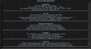

    Mancano 2 o 3 turni alla fine e la situazione é più o meno questa: più di metà dell'isola é sotto il mio controllo ma ancora la maggior parte dei punti (quelli a sud) é in mano nemica. I nemici hanno subito perdite disastrose con numerose unità macellate come bestie (il rapporto dice enemi losses 60 - sarebbe una percentuale?) mentre nessuna mia unità é stata disintegrata e il livello di supply generale non é male, tranne per gli aerei che sono riuscito ad usare solo per qualche turno. Siamo in draw con punteggio attorno ai +30.
    Non mi sembra molto male per il mio secondo scenario. :contratto:
