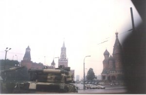

    Le uniche foto di T-80U/UD del golpe sono queste. Praticamente non esiste roba che spieghi le differenze tra le varie sottoversioni del T-80UD.

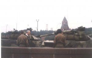

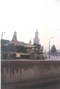

    Altre foto del tentato golpe:
    [​IMG] [​IMG]

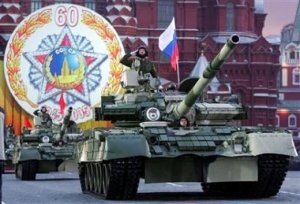

    I T-80U/UD durante il golpe erano nelle mani della 4a Divisione Carri della Guardia "Kantemirovskaya". Quindi, come tutti i carri della Guardia che ho visto, dovrebbero avere il simbolo nel coperchio del proiettore IR. Tipo questi T-80BV:

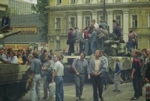

    Un'altra foto, la didascalia dice: T-80UD sul terrapieno di Taras Shevchenko. Mosca, 4 ott. 1993:
