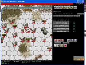

    in winsp WW2 c'è il menu filtr:
    io non lo uso mai perché sono troppo pigro

    No, senza la versione CD la pagina "kill.jpg" non funziona (la pagina esiste, ma se dopo aver scelto le impostazioni si prova a premere sul bottone "applica le impostazioni" in basso si scopre che non le applica e comunica che serve la versione CD).
    Anche se sarebbe davvero utile, soprattutto in spmbt (es: gli ATGM ignorano i veicoli troppo leggeri, gli RPG ignorano quelli troppo pesanti...).
