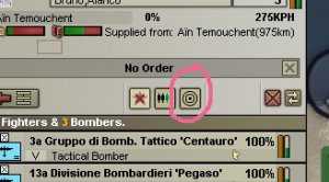

    domanda @ MetallicA: come faccio a stoppare per un'arma (per esempio l'aeronautica) l'upgrade automatico? Mi spiego: nella realtà, durante la II GM unità aeree anche obsolete venivano comunque tenute in linea e utilizzate per compiti secondari (vedi i vari CR 42 e G 50 della Regia a partire dal '41). Io vorrei quindi tenere unità obsolete e costruire ex novo quelle aggiornate (per esempio MC 202 ecc.). C'è un comando sull'interfaccia o devo andare a modificare i txt nella cartella del gioco?

    eccola
    ciao si il comando mi sembra sia una specie di cerchio vicino alla stellina di priorità nell interfaccia,
    mi sembra sia quella cerchiata o una delle altre 2 guarda un attimo, blocca l'aggiornamenti per quella divisione. Ciao

    Trovato! Grazie mille.

    Purtroppo speri male, la giusta è la seconda e davvero è una cosa insensata.
    Quindi o devi aggiornare costantemente le tue unità (anche perchè se blocchi l'upgrade non si aggiornano neanche le tattiche, non solo gli armamenti) oppure lasci le unità più vecchie senza aggiornamenti e per renderle decenti le trasformi in altro, come trasformare un reggimento di fanteria semplice in alpini, paracadutisti, marine o fanteria motorizzata (che a mio avviso è una buona scelta).
    Trasformando l'unità obsoleta in un altro tipo di unità hai anche il vantaggio di risparmiare tempo e IC. Costruire da zero unità motorizzate ed aggiornare le fanterie che hai all'inizio costa in molto di più che non costruirti nuove fanterie quando hai la tecnologia migliore e trasformare in motorizzate (ed altro) le fanterie vecchie.
