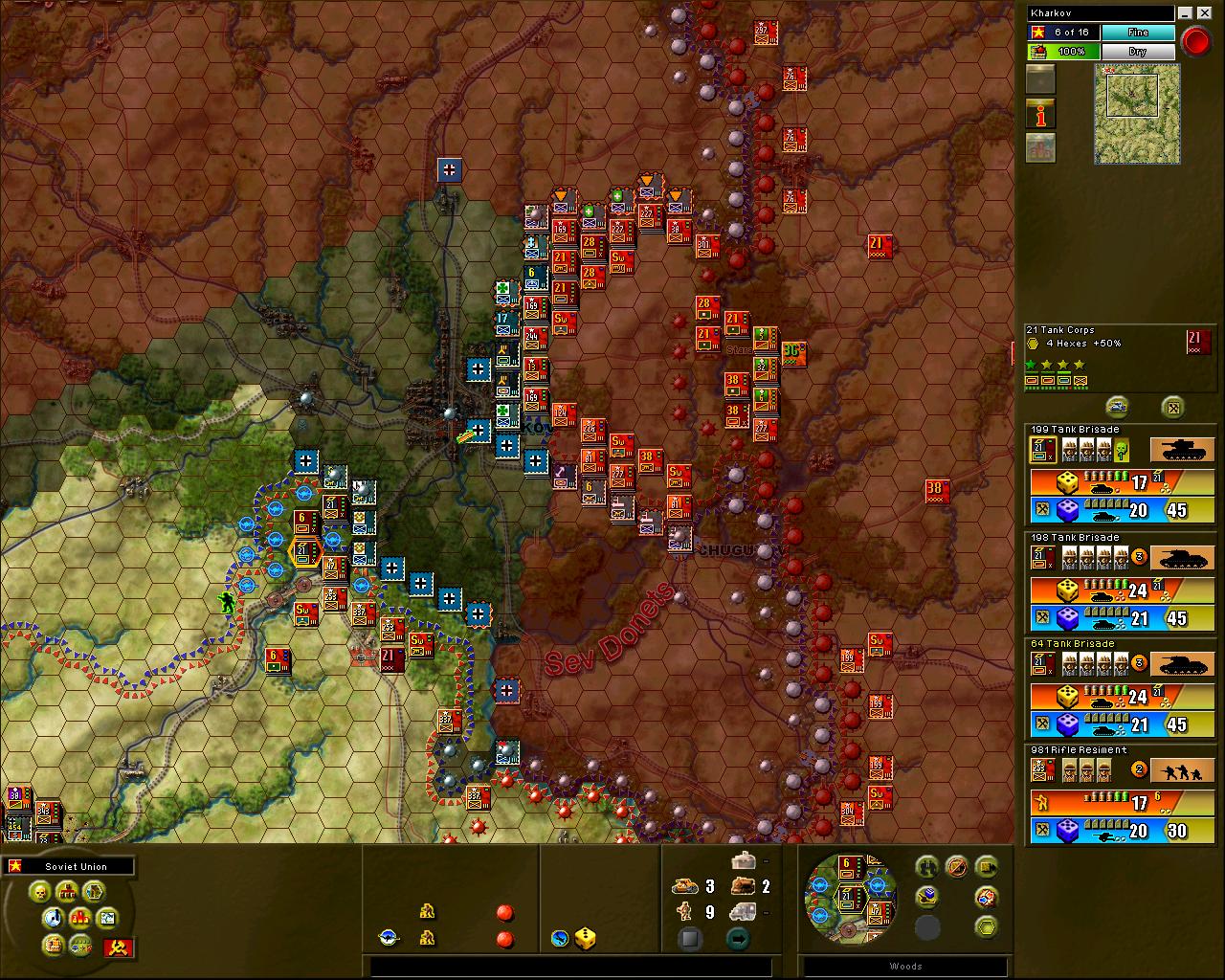

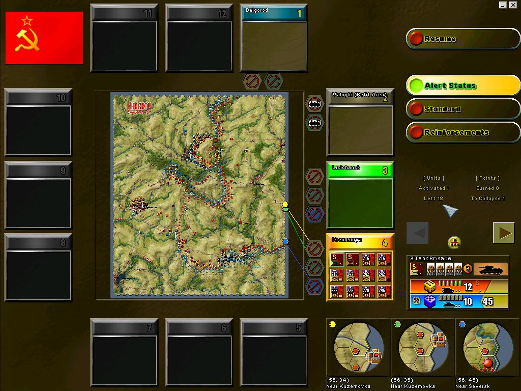

Mentre conserva il sistema OMA (Off Map Area), la gestione dei rinforzi fuori mappa presentato in Battlefront, Kharkov introduce le aree operative (areas of operations -AOs). Queste in pratica limitano le formazioni, cioè gli HQ e le unità a loro subordinate, ad una specifica area della mappa, fuori dalla quale non possono muovere o combattere. Le aree operative rappresentano le limitazioni imposte storicamente dagli HQ maggiori, limitazioni che nella realtà spesso andavano contro il buon senso e che specialmente in questa battaglia causarono ai sovietici la perdita di centinaia di migliaia di uomini, centinaia di mezzi e aprirono le porte di Stalingrado e del Caucaso. Questo limita sensibilmente la sindrome da “giocatore onnisciente” che conoscendo già lo svolgersi storico di una battaglia può permettersi di prendere decisioni che nella realtà non sarebbero magari nemmeno state prese in considerazione. Le AO non sono fisse ma cambiano durante il gioco sia in maniera prefissata come in determinati turni oppure dinamicamente in base ad eventi come la cattura di determinate locazioni. Se i giocatori preferissero essere più liberi possono disabilitare le AO tedesche e/o russe. Ricordo inoltre che oltre alle AO storiche, che possono essere memorizzate rendendo troppo meccanico il gioco, è possibile all’inizio dello scenario scegliere (o impostarle in maniera casuale) AO alternative. Sono presenti 10 AO russe ed altrettante tedesche che combinandosi possono fornire 100 what if diversi garantendo così un certo grado di rigiocabilità. I piani operativi indicati da ciascuna delle varianti non sono per nulla immediati a livello di comprensione. Sarete pertanto costretti a studiarli caricando il gioco e visionando le AO formazione per formazione.
