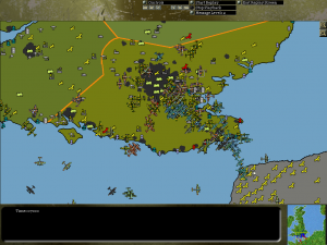

    sto giocando per la prima volta in pbem, come attaccante, e scopro che il replay di cui dispone l'attaccante non è propriamente un video di ciò che il difensore ha visto (giocando), mancano quasi tutte le opzioni che rendono più comprensibile lo svolgimento quando si gioca non in pbem (o come difensore in pbem), tra cui poter mettere le icone quadrate invece delle immagini degli aerei.
    ditemi voi (pochi) che giocate con gli aeroplani di grisby, cosa ***** dovrei capire da una roba del genere? :ROFLMAO::ROFLMAO:

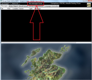

    guardare l'intero turn replay non se ne parla, perderei un'ora, col rischio di non capire comunque se era stato l'89 o il 105 ad andare male... aspetta un attimo, c'è il comodissimo message reader, perchè perdere tempo col pessimo turn replay quando c'è questo comodo programmino?
    non va bene, in pbem con gli attaccanti sembra non funzionare per leggere i messaggi dello svolgimento :wall:
    :rage::rage::rage::rage::rage::rage:
    ma all'ultimo minuto di recupero EDtBtR si salva con una patch non ufficiale (http://www.matrixgames.com/forums/tm.asp?m=3873362 ), ecco finalmente i messaggi:

    Per evitare l'assembramento di figure di aerei per prima cosa dalle opzioni ho eliminato gli stragglers (vederli tanto serve solo al difensore) e poi ho sostituito gli aeroplanini con le rondelle di nazionalità che sono più piccole.

    Mi sono sforzato di usare la vista con gli aeroplanini invece dei quadrati colorati (complice il fatto che in pbem è l'unica possibile), e devo dire che, ora che mi sono abituato alla confusione di vedere centinaia di aeroplanini su schermo, la preferisco ai quadrati, anche perché mi permette di sapere di che aerei si tratta anche senza andarci sopra col puntatore del mouse, poi è gradevole vedere le figurine dei propri aerei dirigersi minacciosamente verso la perfida Albione :cool:
    Consiglio questo mod grafico per la visione del replay
    www.matrixgames.com/forums/tm.asp?m=2310783 rende proporzionali tra di loro le figurine degli aerei, cioè ad esempio il piccolo Bf 109 smette di apparire grande quanto un bombardiere.
