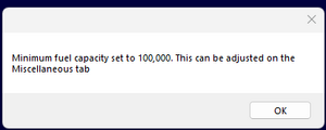

    Quando l'ho fatto è comparso questo messaggio:
    (però poi nella sezione miscellaneous non vedo come cambiarla - bug?)

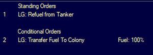

    Gli ordini (Standing Orders) che ho dato sono questi:
    Però una volta preso il carburante dai Fuel Harvester (questi sono scesi dal 100% al 10%, quindi hanno ceduto il carburante) i Tanker rimangono fermi in orbita di Saturno e non la riportano sulla Terra:

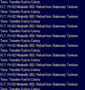

    Quindi direi che il problema è nei miei Standing Orders. Ho provato a usare i Movement Orders:
    ricopiandoli all'infinito, ma così i tanker sono più veloci dei Fuel Harvester e prendono solo quello che trovano. Quindi il tanker arriva su Saturno con 10% di carburante, carica solo fino al 14% perché quello l'harvester ha e poi riparte per la Terra, sostanzialmente facendo viaggi inutili e sprecando carburante.

    Per prima cosa il messaggio che ti appare quando hai flaggato le unità come Tanker: ti avverte è stata creatauna "riserva" di carburante che l'unità terrà per se (circa il 10%), così non si svuota del tutto rimanendo a secco... Inoltre l'unità diventa "tanker" a livello di ordini

    "refuel from tanker" come Standing order a mio avviso è proprio sbagliato, di solito è utilizzato come conditional order: "refuel from tanker" quando? Quando "Fuel: 20% or less"
    Messo così fai impazzire i capitani che cercano di rifornirsi continuamente (è un ordine *permanente*) da se stessi: per lo standing order la TK03 si muove verso la TK03 -se stessa- per rifornirsi... ma essendo in movimento "...either moving or has..." !? E s'inlooppa tutto per bene.
    prova un conditional "Tansfer fuel to colony | 100% Fuel" seguito da "Refuel from tanker | Fuel: 10% or less"
    Oppure: "Fuel 100% | Tansfer and return": questo comando è pensato per i FHmotorizzati ma magari funziona anche con le tanker (comando che ha un piccolo difetto: traferisce sulla colonia più vicina), seguito dal conditional "refuel from tanker | Fuel: 10% or less"

    Nella finestra di creazione delle classi, seleziona la classe del tanker, e poi vai nel tab "Priorities / Misc".
    Nella seconda colonna da sinistra, trovi la stringa "Minimum Fuel", con accanto un numero in colore verde: questo numero si può cambiare, e serve a lasciare quella quantità di carburante nella nave, quando gli dai l'ordine di trasferirlo ad un'altra nave o colonia.

    Grazie, trovato! Avevo capito il significato del messaggio ma non come cambiarlo (pensavo fosse per singola nave e non per classe di navi - ripensandoci era ovvio dato che Tanker è dato a livello di classe).

    In ogni caso "Transfer fuel to colony | 100% Fuel" seguito da "Refuel from tanker | Fuel: 10% or less" non funziona. Ho provato altri ordini simili ma senza successo.

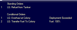

    Ok, forse ci sono riuscito:
    Mi sembra che Transfer Fuel to Colony funzioni meglio di Transfer and Return, ma magari mi sbaglio.
