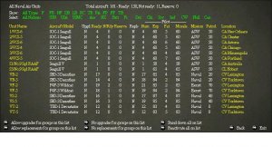

    Aerei imbarcati: quelli sulla Yorktown lascio così come sono impostati, aumento solo la CAP al 70% per difendere meglio la portaerei, faccio lo stesso con la Lexington ma abbasso la quota per tutti gli aerei (caccia 8000, dive bomber uno 6000 l'altro 8000, torpedo bomber 5000), e riduco il raggio di tutte le squadre a 7 (trannè il torpedo che è max 5).

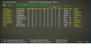

    Aerei: sposto una squadriglia di fighter e una di medium bomber da Townsville a Cooktown in modo da poterli poi trasferire a PM e avere una copertura aerea della base, visto che lì ora ho solo Catalina e Light bomber. Intanto gli aerei a PM li metto in training per non lasciarli lì a far niente, ha senso?

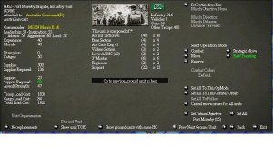

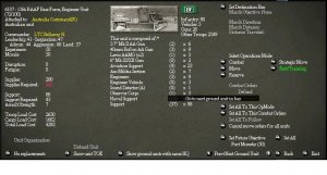

    Truppe: metto le divisioni a PM in rest/training al posto che combat, intanto che i jappi non sono ancora nelle vicinanze. Come vedete dagli allegati, una divisione non ha abbastanza supporto e un'altra non ha abbastanza supply, è grave? Come risolvere?

    La CAP per le portaerei è troppo alta, rischi di farli danneggiare e stancare i piloti.
    MAI e dico MAI mettere i dive bomber sotto i 10000, poichè così si traformano in level bomber e non prenderanno mai nulla.
    Metti la cap su pm, sennò i jap la distruggono.
    Per i supply, consiglio di averne sempre un pò in eccesso. Idem per il supporto.
    Ok, porto al 40.
    Ok, porto a 10000.
    Con cosa la faccio la CAP, coi Catalina?
    Come posso provvedere? A PM ci sono 20.000 supply, dovrei trasportarne altri o c'è un modo per assegnarne di più a un'unità? Stessa cosa per il supporto, come l'aumento?

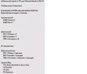

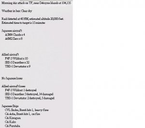

    Primo turno abb pesante, la Yorktown s ne deve già tornare verso Noumea, maledetti Torpedo... come si fa a copiare qua i riassunti dei combattimenti aerei con ctrl+c e ctrl+v non funziona...
    Per il resto io ho piazzato una bomba sulla Shoho e poco altro, ho perso un sacco di aerei sto giro.

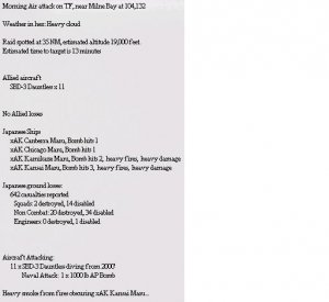

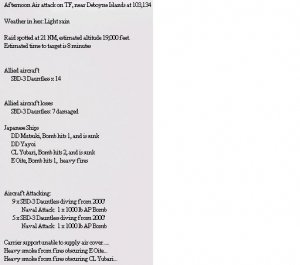

    Allora, ho iniziato una nuova partita e gli aerei mi hanno dato belle soddisfazioni andando su a 15000.

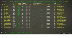

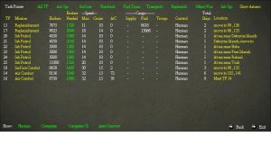

    Ho quindi modificato le 2 TF come da immagine, una per il combattimento aereo l'altra per quello navale diciamo. Quest'ultima la manderò davanti a PM per difendere la base, le portaerei le faccio salire in direzione Buna per attaccare successivamente Lae o Rabaul.
    Nel mentre ho mandato una TF a Rockhampton per caricare rifornimenti da portare a PM solo che non me lo fa fare, so che non sono le navi migliori per questo ma qualcosina dovrei comunque riuscire a mettere in stiva, o no?
    Ho fatto arrivare aerei a PM e li uso per bombardare l'aeroporto di Lae, in ogni caso dopo questi successi dovrei essere riuscito ad evitare lo sbarco a PM, giusto? 2.JPG 5.JPG 4.JPG 3.JPG 1.JPG

    Quei Dauntless da soli mi piacciono poco. Perché non hanno scorta?
    Cmq hai danneggiato gravemente una CVL, se le unità giapponesi faranno dietrofront chissà, dipende dall'aggressività dell'AI.
    PS
    I report del giorno li trovi in formato testo nella cartella save del gioco (combatreport.txt), ci trovi anche altri file interessanti (intel ecc) che possono servirti se devi pubblicare qualcosa qui.

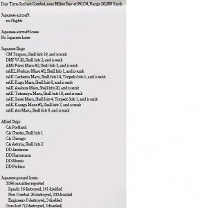

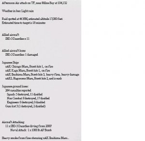

    Mi sa che ho indovinato a dividere le TF, gli ho tirato giù tutti i trasporti!
    Invece non capisco perchè se provo a bombardare l'aeroporto di Lae gli aerei partono, non trovano nessuna CAP ma non combinano niente, perchééééé?

    Mi sono avvicinato troppo e sono stato sommerso dagli zero provenienti da Lae e Rabaul, e mi hanno tirato giù la Lexington. Bè, poco male, le prove servono proprio a questo, a passettini riuscirò a capirlo sto giocone, adesso vado a vedere la partita, buona serata, ciao!

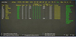

    Eccomi nuovamente qua a raccontarvi le mie prime esperienze, stasera provo a fare lo scenario nelle Aleutine come detto sopra. Le navi che ho a Dutch Arbor non sono divise in TF, quindi posso sbizzarrirmi.
    Le ho sistemate così: i SS da soli, dragamine e posamine li ho messi ognuno con un proprio DD, stessa cosa per le AO. Ho poi creato altre 2 TF, una da trasporto composta da CL, DD, PG, xAK e due xAP e una per il combattimento da superficie con due CA, due CL, quattro DD.
    Come da immagine ho assegnato loro le varie missioni: i SS li faccio stare attorno a Kiska Island, cercando di tagliare i rifornimenti; poso delle mine attorno ad Adak Island mentre l'altro posamine e i dragamine li lascio al porto, ho paura a mandarli tra Kiska ed Attu, faccio bene?
    Sto poi caricando sulla TF da trasporto la 103rd unità (sono del genio?) perchè così la porto ad Adak così da aumentare l'aviation support.
    La TF da combattimento la faccio avvicinare a Kiska alla ricerca delle navi nemiche.
