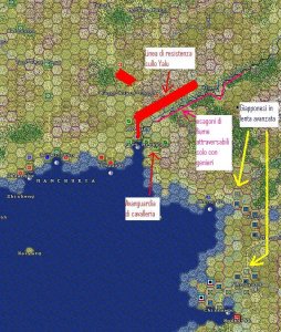

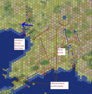

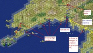

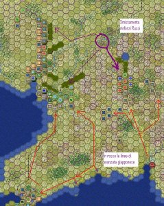

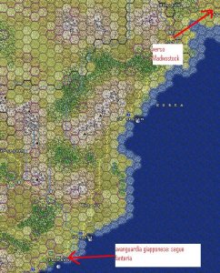

    Immagini
    Ecco qui alcune immagini: la prima si riferisce al turno 5 dei russi, le altre al turno 10, sempre alla fine del mio movimento. Poiché ci siamo accordati con l'avversario che l'accesso all'AAR è libero, le ultime immagini sono state in parte trattate dalla censura imperiale russa per evitare di fornire indicazioni di intelligence al nemico. Tuttavia le indicazioni generali sono egualmente chiare.
    Turno 5: si apprezza la scelta di difendere i porti orientali della Manchuria con forze adeguate e la costruzione del fronte sullo Yalu. Della cavalleria è avanzata con l'obiettivo di costringere ai nemico di perdere un turno di combattimento. Non visibile, appena fuori mappa ad est, poco più a nord della strada che conduce allo Yalu, ci sono unità di cavalleria russa che hanno lo scopo di riprndersi dalla logorante marcia: attaccheranno le retrovie nemiche per rallentare il movimento della fanteria nemica. Prevedevo un attacco frontale di sfondamento tra il turno 14 e il turno 18 e rallentare la fanteria nemica, a costo di perdere la cavalleria, mi appariva assai saggio.
    Le altre immagini sono più recenti: al turno 10 c'è stato lo sbarco nipponico a Jinxi, proprio mentre mi preparavo a difendere nei turni successivi Nechwang. La prima immagine si riferisce a questo fronte. Come si vede a parte della cavalleria (angolo in alto a sinistra, arrivata proprio il turno 10) non avevo nulla a Jinxi. Grossa superficialità: avrei potuto tranquillamente dislocare là un rgt e una batteria almeno.
    Sullo Yalu il nemico si sta avvicinando con molta lentezza: ha deciso di eliminare metodicamente le guarnigioni cinesi (sono neutrali: non le muove nessuno ma è possibile attivare un'opzione per controllarle: non conviene a nessuno naturalmente). Così la sua marcia è assai in ritardo rispetto alle attese.
    Infine la faticosa salita di una-due divisioni giapponesi verso Vladivostock sul lato orientale della Korea. Ho messo solo le unità di cavalleria: le altre sono indietro di qualche esa. Una marcia immane.

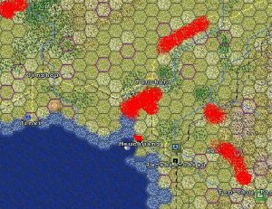

    mappa turno 20
    quella allegata è la situazione al turno 20 dopo aver deciso come operare. Avendo fortificato Pt Arthur, rinuncio a cercare di tenere aperta la linea di comunicazione. La guarnigione dovrà aspettare l'offensiva del prossimo agosto. Ho scelto tre linee di difesa. Qualla di Pt Arthur e quella di Makden sono forti perché siappoggiano a un terreno assai favorevole alla difesa. L'altra è più debole ma ha il vantaggio di poter operare per linee interne e di trovarsi sulla linea dei rinforzi mentre i giapponesi devono scarpinare parecchio per arrivare. Poiché la mia situazione complessiva è assai buona, il nemico non ha rpeso che briciole di punti, aspetterò per decidere dove attaccare appena avrò rinforzi sufficienti.
