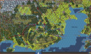

    3) Cina: battaglioni corazzati dalla Manciuria per un'offensiva volta a isolare il grosso delle sue truppe. In totale penso di mandarci 4-5 reggimenti corazzati dalla Manciuria più eventualmente una divisione dal Giappone (la 4th Div). Partendo con 500PP dovrei farcela a sbloccare un congruo numero di corazzati al volo.
    Vd. Immagine in basso (le dimensioni sono ok per il forum?)

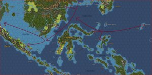

    Brevemente, ma mica tanto:
    1) NO Filippine. Le forze d'invasione per esse sono stoppate a Formosa. (e Baledobab o come diamine si chiama la base giapponese a N-W della Nuova Guinea).
    2) Dal Giappone partono 4 BB e un catafascio di navi varie (DD e PB) verso Formosa. Anche le 2 portaerei (CVE e CVL se non ricordo male) che sono in Giappone inizialmente. Pure la CS farà CAP.
    3) Le forze dal Giappone si uniscono a quelle di Formosa, mentre le unità navali di Formosa (CA, CL e DD) prima bombardano l'aeroporto di Ibe (se è minata la costa posso pure quittare subito il gioco) e poi gironzolano sperano che i sub reagiscano davanti a Manila (turno 2 questo).
    4) Arrivate le forze dal Giappone, anziché lanciarmi su Luzon, passo a N-E del Borneo verso le Celebes e la costa Est del Borneo stesso. Si fa tappa a Tarakan e Balikpapan in sostanza. Ne approfitto anche per lanciare la squadra di invasione per Miri & Brunei.
    5) Nel mentre, le 2 portaerei semideserte vicine a Babalù (la base giappo che nomino al punto 1) sono andate in Giappone a riformarsi in modo adeguato. Da Tokyo e Yokohama salpano le due BB (Mutsu e socia) con il solito catafascio di navi di scorta verso Babalù.
    6) A Babalù la flotta 'EST' muove verso Ternate / Manado e Mindao (quest'ultima senza troppa convinzione)
    7) Arriverà prima o poi sta cazzo di KB da PH spero bene
    8) Forzo lo stretto di Makassar con tutto quel che ho e mi lancio su Giava e Sumatra meridionale.
    Nel mentre.
    -2 Divisioni libere in Giappone (la 4th e la 3rd) si buttano in Cina risalendo il Fiume azzurro.
    -4 Battaglioni corazzati mossi in strategic a Port Arthur (e sbloccati dal KwantungHQ) trovano navi da trasporto ad aspettarli per portarli rispettivamente nella zona di Hong Kong (si spera già presa) e sempre nel suddetto Fiume Azzurro.
    -I rimasugli disponibili a Truk attaccano diretti verso Rabaul senza perdersi in cazzate tipo Hollandia o, dio non voglia, Makin.
    -Wake, Tarawa e Guam come previsto.
    -Il popolo gentilmente sbarcato in Malesia avanza verso Singapore.
    -Il popolo gentilmente disponibile in Thailandia fa il suo dovere verso la Birmania.
    -TF ASW come se non ci fosse un domani. I convogli nella zona del Mar del Giappone e Hokkaido non sono scortati inizialmente. Tutta la roba anche vagamente ASW in loco è inviata verso gli amici di Formosa e inizierà il prima possibile a fare del terrorismo.
    Poi boh c'è altro ma mi pare che basti e avanzi.
    Per fare ciò dovrò trasferire un botto di simpatica roba a Babalù e ho pure prelevato (peggio che violare una suora....) circa 25k di fuel dal Giappone per tre AO da schiaffare nelle TF.
