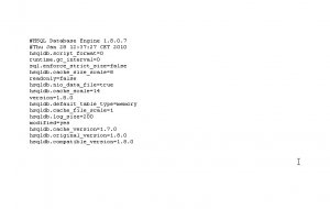

    Continuo ad avere un fatto personale con questo programma che non mi vuole partire. Ora ho per l'ennesima volta scaricato il file, l'ho estratto e messo in una cartella dentro la cartella SAVE del AE. Poi ho indicato il tracciato e settato tutti i parametri con cura ma l'ultima schermata è la seguente. C'è un santo protettore dell'informatica:confused::mad:

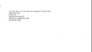

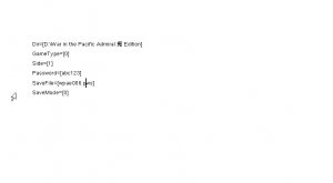

    Ho problemi a parlarci ma ho verificato quello che dici. Dobbiamo capirci su quale file intendi, penso che sia quello denominato: witptracker.properties, dove ho inserito i miei parametri che sono: giocatore Allied, contro AI. Ora avevo provato anche a togliere i termini della password visto che gioco contro AI ma non è cambiato nulla.
    Mando delle schermate del mio file e ho verificato che non esistono spazi vuoti. Comunque c'è un altro file (che non ho composto) e di cui ti mando una videata e che si chiama:
    trackerdb.properties
  17. n01487477

    @Clemenza: il file che hai riportato nella schermata di mezzo da dove arriva? C'é un carattere giapponeseggiante nel percorso del file eseguibile del programma.
    Ricordati SEMPRE di aprire il file che vai a modificare NON con WORD o simili ma con un programma tipo notepad, che non aggiunge schifezze al file che stai modificando.
    In definitiva, ti conviene cancellare tutto e riparti da zero con un'installazione pulita, facendo come ti ho detto.
