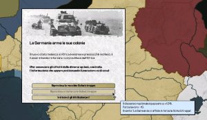

    Bene oggi pomeriggio mi sono fatto una cultura (da zero) su come scrivere gli eventi, tutti gli eventini di prova che mi sono fatto hanno funzionato alla grande, ma appena sono passato a qualcosa di più complesso immancabilmente sorgono problemi...
    Ok l'obiettivo sarebbe di fare un evento per l'Impero Germanico di AAR (coutry tag = U08) con una tripla scelta dove ciascuna dovrebbe triggerare un evento specifico per il country tag U36 (che sarebbe un fantoccio africano della germania)
    Questo è l'evento per la Germania

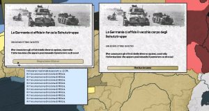

    Il problema è che qualunque scelta si faccia vengono attivati tutti e 3 gli eventi..
    Qualche idea? :confused:

    rimuovi date/offset/deathdate dagli eventi che devono essere triggerati dal primo evento.
    Guarda DH\Modding Documentation\event_commands.txt per la sintassi per create nuove divisioni, mi sembra che ci sia un parametro (when = X forse) per scegliere il modello.

                        exists = U36
                        technology = 1560
                        puppet  = { country = U36 country = U08 }
                        atwar = no
                        manpower = 10
                        money = 5000
                name = "La Fanteria di Marina"
                desc = "Abbiamo sviluppato un corpo efficacie per l'assalto anfibio e le operazioni nella giungla, le nostre colonie in Africa non aspettavano altro!"
                picture = afrika_korps
                style = 1
                action_a = {
                            name = "Addestriamo le loro truppe"
                            ai_chance = 80
                            command = { type = dissent value = 1 }
                            command = { type = money value = -3000 }
                            command = { type = trigger which = 1000006 }
                            command = { type = relation which = U36 value = 10 }
                action_b = {
                            name = "Addestriamo nuove truppe"
                            ai_chance = 20
                            command = { type = dissent value = 3 }
                            command = { type = money value = -5000 }
                            command = { type = manpowerpool value = -10 }
                            command = { type = trigger which = 1000007 }
                            command = { type = relation which = U36 value = 20 }
    Codice:
    event = {
                id = 1000006
                country = U36
                name = "La Germania ci affida truppe eccellenti"
                style = 1
                action_a = {
                            name = "Pochi ma ottimi!"
                            command = { type = dissent value = -4 }
                            command = { type = add_division which = "1. Marine Division" value = marine when = 0}
                            command = { type = add_division which = "2. Marine Division" value = marine when = 0}
                            command = { type = add_division which = "3. Marine Division" value = marine when = 0}
                            command = { type = add_division which = "4. Marine Division" value = marine when = 0}
    event = {
                id = 1000007
                country = U36
                name = "La Germania ci affida truppe eccellenti in quantità!"
                style = 1
                action_a = {
                            name = "Ottimo e abbondante!"
                            command = { type = dissent value = -6 }
                            command = { type = add_division which = "5. Marine Division" value = marine when = 0}
                            command = { type = add_division which = "6. Marine Division" value = marine when = 0}
                            command = { type = add_division which = "7. Marine Division" value = marine when = 0}
                            command = { type = add_division which = "8. Marine Division" value = marine when = 0}
                            command = { type = add_division which = "9. Marine Division" value = marine when = 0}
                            command = { type = add_division which = "10. Marine Division" value = marine when = 0}
    Decisione civile
    Codice:
    event = {
            id = 1000008
            country = U08
            name = "Programma di investimento civile nelle colonie"
            desc = "Il nuovo stato tedesco in Africa soffre di carenze strutturali, i giusti investimenti posso fare la differenza"
            date = { day = 0 month = january year = 1919 }
            deathdate = { day = 31 month = december year = 1960 }
            offset = 365
            persistent = yes
            style = 1
            decision = { exists = U36 }
            decision_trigger = {
                        exists = U36
                        atwar = no
                        manpower = 30
                        money = 4000
                        supplies = 1000
                        metal = 5000
                        oil = 5000
                        energy = 10000
            trigger = {
                        exists = U36
                        atwar = no
                        manpower = 10
                        money = 3000
            action_a = {
                        name = "Miglioriamo le infrastrutture"
                        ai_chance = 60
                        command = { type = money value = -1000 }
                        command = { type = trigger which = 1000009 }
            action_b = {
                        name = "Miglioramo le infrastrutture e industrie"
                        ai_chance = 30
                        command = { type = trigger which = 1000010 }
            action_c = {
                        name = "Programma completo di colonizzazione"
                        ai_chance = 10
                        command = { type = dissent value = -20 } #disoccupati partono per l'africa
                        command = { type = money value = -4000 }
                        command = { type = supplies value = -1000 }
                        command = { type = manpowerpool value = -30 }
                        command = { type = metalpool value = -5000 }
                        command = { type = oilpool value = -5000 }
                        command = { type = energypool value = -10000 }
                        command = { type = trigger which = 1000011 }
                        command = { type = domestic which = free_market value = -1 }
    Codice:
    event = {
                id = 1000009
                country = U36
                name = "La Germania costruisce nuove strade per noi"
                style = 1
                action_a = { command = { type = tc_mod value = 3 }}
    event = {
                id = 1000010
                country = U36
                name = "La Germania costruisce strade e industrie per noi"
                style = 1
                action_a = {
                            command = { type = event which = 9000040 where = 909 when = 60 }
                            command = { type = dissent value = -1 }
    event = {
                id = 1000011
                country = U36
                name = "La Germania avvia un piano completo di colonizzazione"
                style = 1
                action_a = {
                            command = { type = money value = 1000 }
                            command = { type = supplies value = 1000 }
                            command = { type = manpowerpool value = 30 }
                            command = { type = metalpool value = 5000 }
                            command = { type = oilpool value = 5000 }
                            command = { type = energypool value = 10000 }
