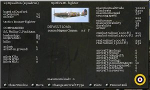

    Per modificare la produzione come si fa a capire a quali aerei competono i vari motori:
    Nelle schermate degli aerei non ho trovato nulla, es lo spitfire IB che motore monta?
    2) gli aerei in manutenzione , nella squadriglia dell'immagine sopra sono ad es. 10, quanti giorni ci mettono a tornare in linea?
    3) le squadriglie da quanti aerei sono composte come OOB? Ad es. Quella sopra ha 10 aerei in manutenzione e 7 ready; é sotto organico o no?

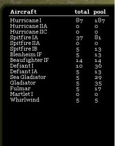

    5) cosa sono gli aerei nella colonna Total? Quelli che dal pool che sono già assegnati alle squadriglie?

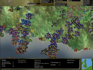

    6) Come si fanno a vedere le squadriglie come quadratini (con solo il bordo), come nei vostri AAR. Sono riuscito solo a vederli come simboli (roundels) o come un quadro futurista (vedi sotto) :D :
    Thanks!! ;)

    1) Per modificare la produzione come si fa a capire a quali aerei competono i vari motori
    1- Cicca su di una fabbrica di 'frame' e poi su 'change'; nell'immagine che hai postato, ad esempio, seleziona la fabbrica Hawker, Brooklands (Hurricane I frame), poi clicca sull'opzione 'change' (in alto a sx).
    Ogni aereo è composto da 3 parti distinte, frame (in BtR assembly), Part, Engine. Nel nostro caso per fabbricare gli Hurricane I avrai bisogno di Hurricane I Frame, Hurricane Parts, Melin III Engine; per fabbricare la versione II dovrai cambiare Frame e Engine. Complimenti, sei appena entrato nel farraginoso mondo di EDtBR!
    2- Misteri della fede; può volerci 1 giorno, come 2, come 3;
    3- Se non erro la RAF ha gli squadrons da 12, quelli in eccesso sono in riserva. Quindi no, non è sotto organico, anzi;
    5. E' il totale degli aerei prodotti dal turno 1;
    6- Seleziona le opzioni 'flight lines' e 'stragglers' (partendo dall'alto, rispettivamente 6a e 7a casella, su On).

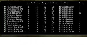

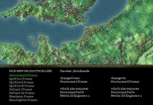

    Gestione della produzione:
    Perché non vedo quanti airframes ho prodotto e ho in stock? Dove devo andare per vederli?

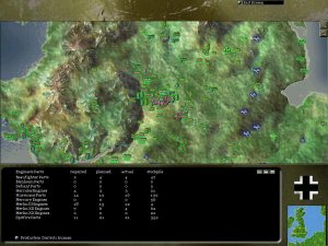

    Perché non inizia la produzione dell' Hurricane II? Ho in stock sia le parts, sia i Merlin XII ed é due turni che le fabbriche degli airframes sono riparate peró il pool degli hurry II resta fermo a zero...
    Non é che c'é anche una data di iniziò di produzione dei modelli? Se si dove si trova?
    Thanxxx :)
  5. cohimbra
    Aircraft Replacemets (tasto N) nella schermata principale;
    Perchè probabilmente, come hai intuito, l'Hurricane II ha una data di entrata in produzione futura ed hai appena cominciato l'r&d;
    Non c'è...o almeno, io ho tutti i dati relativi a BtR, sfortunatamente non ho nulla su ED. Vedo comunque se nei prossimi giorni ripesco i threads dove vidi materiale interessante. Ti farò sapere, in un senso o nell'altro. Basta però tener d'occhio il pool degli aerei, quando vedi che cominciano ad affluire gli Hurricane II, beh, significa che sono entrati in produzione!

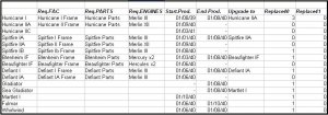

    Dimenticavo che adesso ho l'Editor! Ecco le informazioni che ne ho ricavato (se hai dubbi chiedi):
    • Useful Useful x 1
  7. blizzard
    Grazie Cohimbra , puntualmente dal primo settembre hanno iniziato ad arrivare gli hurricane II! :approved:
    Resta un mistero invece il nr di airframes (telai) in magazzino, premendo N non me li dice; mi dice solo quanto aerei ho in magazzino.
    Per gli spitfire e gli hurricane il collo di bottiglia sono I motori Merlin III, dovrebbero esserci da parte un po' di telai costruiti in sovrannumero ma non riesco a scoprire quanti.

    No, i Frame stoccati non puoi vederli purtroppo. O almeno, io non lo so.

    Ps. tieni anche gli Hurricane I, per tutto il 40 hai 3 aerei/giorno aggratisse (ultime 2 colonne del foglio .ods di cui ho allegato l'immagine nel post sopra).
