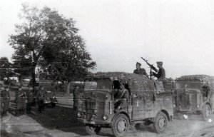

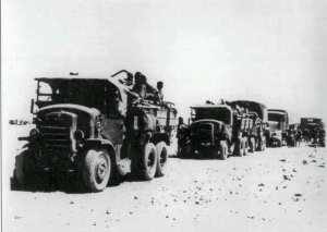

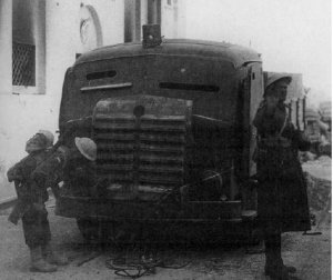

    per i Bersaglieri i reparti mandati in ASI nel 40 avevano il 626,
    10° Reggimento bersaglieri (3 battaglioni con 66 ufficiali, 67 sottufficiali, 1660 truppa con 141 autocarri 626 più 9 pesanti)
    direi per non mettere troppi mezzi di mettere come Apc non protetto il tipo medio
    più diffuso dell periodo quindi il Fiat15,lo Spa 25/10,il Ceriano 47,il Fiat 626,in ordine temporale
    per le truppe d'elite e coloniali sarebbero da aggiungere i vari Dovunque,(AT)
    un Apc corazzato di “circostanza” serve per giocare decentemente,in AOI e in ASI c'erano dal 1935 camion corazzati artigianalmente,(“autocarri scudati”)armati con mitragliatrici poi iniziano a essere impiegati nei balcani,questi mezzi 2x4,una foto di un mezzo del genere su meccanica 626 (Libia 40)lò trovata....
    le Autocarrette e i Cl39 credo che fossero più usati dai servizi di rifornimento e come Trattori/Trasporti per cannoni leggeri e mortai che come APC, sono troppo piccole per portare una squadra normale di fanteria da 9/10 elementi
    molti mezzi di questa categoria furono armati con una /due Mg,su
    http://www.italie1935-45.com/RE/photoscopes/photoscopere.html si trovano molti dati e foto
