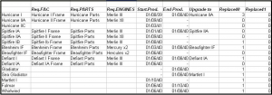

  10. qwetry
    l'unico foglio così ce l'ho per il '40...
    quindi mi unisco alla richiesta per il '41
    la tabella in questo post ce l'ho solo nel formato immagine, ma questa immagine io l'avevo creata dal foglio excel che ora non trovo più, forse in quell'excel originale c'erano gli stessi dati per il '41, questo file cohimbra me lo aveva passato

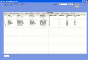

  12. cohimbra
    Questa è la schermata dell'editor da cui ho creato il file .ods di cui sopra (i percorsi di upgrade francamente non ricordo da dove li ho presi). Di più non so.

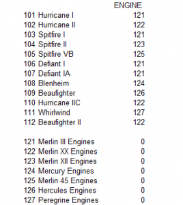

  13. qwetry
    come soluzione provvisoria ho creato questo:
    cohimbra da dove hai preso le cose contenute nel tuo excel per il '40 che non spuntano nell'editor? ad esempio il replace40 (la produzione dall'esterno della gran bretagna)? dal manuale? e gli upgrade predefiniti? questi ultimi mi pare di averli solo per l'asse e in BtR

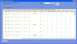

  15. cohimbra
    Trovato. Sono tutte info contenute nell'editor di Alter Ego
    ...e scorrendo la schermata verso destra...
    Questo è tutto quello che ho/so su BoB.
    - seleziona Production List;
    - seleziona una fabbrica di Frame (es. Boulton-Paul, Defiant IA Frame);
    - seleziona Change;
    - scorrendo i vari Frame nella sezione Pick New Production Line puoi vedere i requisiti di ogni modello ingame.
    Vale sia per BoB che per BtR.
