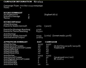

    Visto che il mio avversario ha autorizzato un AAR congiunto, scrivo in sintesi cosa è successo nei cieli europei il 17 Agosto 1943.
    Ci sono stati 200 raid diurni e quasi altrettanti notturni...un vero incubo per la gestione della caccia!!!
    Questo il report a fine turno:
    I numerosi raid diurni si sono così suddivisi:
    RADAR: 28 (tutti concentrati nella zona costiera di Francia, Belgio, Olanda)
    RUBBER: 1
    V-SITE: 1
    POWER: 3
    PRI AF: 2
    OLIS: 1
    OILR: 1
    CHEM: 2
    PORT: 1
    TRP: 3
    I raid notturni si sono concentrati nell'area di Darmstadt.
    La regia aeronautica ha fatto ben poco e molte volte i cacciatori si sono ritrovati ad essere cacciati.
    Domanda per gli esperti: i danni che vedo io sono visibili anche a Patton? Altrimenti non posso rivelare che a terra tutto è normale e che tutte le bombe sono rimaste inesplose per spolette difettose :D

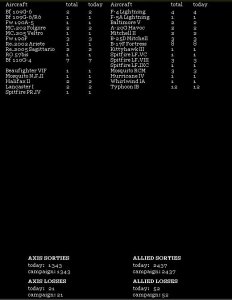

    Guardando alle perdite noto che sono stati abbattuti ben 5 ricognitori. Consiglierei a Patton di far svolgere le missioni alla massima quota possibile in questo modo non ci sarà la possibilità di essere abbattuti dalla flak e occorrerà che la Luftwaffe utilizzi i suoi preziosi caccia per intercettare i ricognitori. Sull'utilità di attaccare i siti radar ho i miei dubbi, sulla Francia nord orientale e sulla Germania i sistemi sono troppo ridondanti, si consumano troppe risorse e la velocità con cui gli impianti vengono ricostruiti è tale da rendere il tutto spesso inutile, meglio utilizzare le forze aeree per obbiettivi più remunerativi. Diverso il discorso per l'Italia e la Francia nord occidentale dove la rete radar è molto meno fitta e può essere mantenuta fuori combattimento con un relativo piccolo sforzo.

    Altro piccolo consiglio (poi fanne l'uso che meglio credi :D ) ho visto che hai perso 3 Mosquito RCM, con questo ritmo corri il rischio di dover rinunciare al loro contributo visto il lentissimo rateo di replacement. Anche se operano per dare copertura elettronica ai tuoi bombardieri notturni non c'è bisogno che viaggino alla loro stessa (bassa) quota, falli volare alla loro quota massima e lascia che la flak se la prenda con i soli bombardieri
