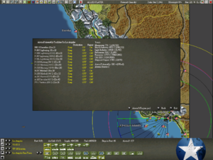

    cosa significa questa situazione?

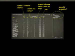

    e questa è la produzione di aerei?
    ok che per gli alleati non è così importante, ma vorrei capire se posso fare qualcosa.
    in australia avevo messo off, credendo di risparmiare fuel e supplies, ma sicuramente ho sbagliato

    Ti rispondo solamente alle domande che poni nella seconda immagine, per il resto attendi gli alleati.
    Pool - Si;
    Used - Nel senso che sono stati utilizzati da te come rimpiazzi, che li hai 'buttati nella mischia' togliendoli
    dal pool (es. dall'inizio del gioco hai usato 150 P-40K, 398 F4F-4, etc etc);
    Rate - La produzione mensile di ogni modello;
    This Month - Il numero di aerei prodotti dall'inizio del mese (sei al 7/12, vuol dire che in soli 7 giorni hai
    prodotto 15 P-40K, 12 F4F-4, etc etc)...e si, ogni aereo prodotto va immediatamente a finire nel pool;
    Total - Si, indica (o almeno dovrebbe indicare) che produci 186 aerei al giorno;
    Atomic Bomb - Questa scritta non mi piace per nulla...
