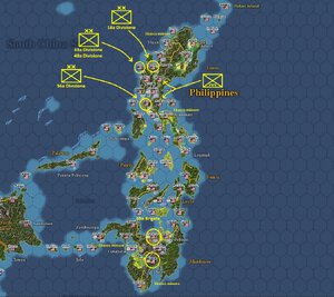

    La mia strategia nel turno di apertura non si discosta molto da come avevo aperto nella partita contro @ex wolf, quindi per riassumerla:
    1) Pearl Harbor si fa. E' l'elemento storico che non può cambiare (secondo me) in un turno (il primo) che di storico può vedere stravolto tutto. Inoltre quelle BB fuori dai giochi per un po' fanno sempre comodo.
    2) Non ho intenzione di saltare le Filippine, ma anzi, voglio intensificare l'attacco iniziale per chiudere ancora più rapidamente qualsiasi questione a Luzon. Non so quanto sia realistico sperarlo ma vorrei archiviare la pratica entro dicembre.

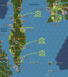

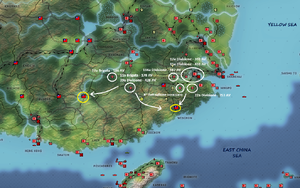

    3) Il Mersing Gambit proverò ad effettuarlo ancora al turno 1, con tutti i rischi e i vantaggi che comporta. Nessun copertura da parte della Kido Butai quindi 2 giorni di mancata copertura aerea prima di conquistare i vari aeroporti malesi.

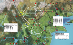

    7) Solito casino Cinese che valuterò di giorno in giorno. L'idea comunque è quella colpire forte fin da subito spingendo verso Sian ma provando anche a dare un po' di pressione a sud con alcune divisioni.
