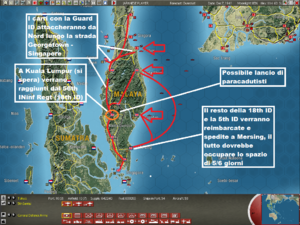

    Siccome non ho l'opzione Mersing Gambit nel primo giorno, opterei per gli sbarchi storici a Pattani, Kota Bharu e Kuantan con un Mersing Gambit ritardato.
    A Kuala lumpur pensavo di bloccare la ferrovia con il lancio delle due unità paracadutiste degli SNLF però non so ne se si può fare nello spazio di 2/3gg, se Kuala Lumpur rientra nel range dei Tina o se queste due unità bastano ad occupare la base (è presente il 223 Air Force, un IF Base Forse e uno della RN)

    Te lo dico a memoria futura perchè tanto non cambia nulla nell'immediato. L'opzione Quiet China serve per 'dire' all'IA di non muovere in quel teatro, se giochi pbem non è necessario selezionare tale opzione, siete voi che lo rendete Quiet non utilizzandolo.
    Sono invece curioso di vedere come cambierà la partita l'opzione No Whitdrawls, se andate avanti avanti voglio vedere quanti aerei devi produrre per tenere le squadriglie a pieno organico.
    In ogni caso, BANZAI!
    Ps. I Tina hanno range 20.

    Questa no la sapevo, non avendo mai giocato nessuno di questi scenari. Ok i tina ce la fanno ma è fattibile il lancio o è na perdita di tempo e uomini?

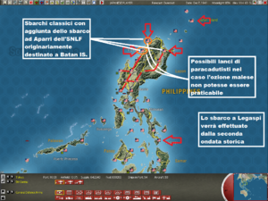

    Nelle Filippine opterò per gli sbarchi classici non avendo ben chiare idee di cosa fare che potesse sorprendere Bacca

    EDIT: la prima ondata di legaspi verrà dirottata a Cagayan per eliminare al più presto ogni resistenza a mindanao e poter basare quasi subito i Nell per la fase 2 (attacco alle DEI)

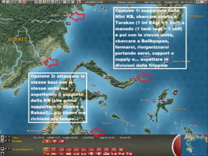

    Sbarcherei subito a Balikpapan senza aspettare molto con la 21st Mixed Bde e relative unità di supporto per bloccare, insieme allo sbarco Singkawang ogni traffico da e per Singapore. A miri invece sbarcherò subito visto che Bacca ha già detto che La Forza Z verrà lanciata in un eroico Banzai (alla John Wayne) STRATEGIA DEI.png con tanto di suono delle cornamuse a tutto spiano dagli altoparlanti delle BB contro Kota Bharu :lol:

    Ps. Eviterei di puntare su Balikpapan se prima non hai una base da utilizzare come deterrente per Boise e compagnia, tipo Jolo o Manado, meglio Manado (con supplies, HQ e Betty/Nell).

    I parà giapponesi travolgono solo le basi vuote, da tutti gli altri le prendono...
    In particolare una base come Quala Lumpur con quelle BF piene di AA, ti possono buttare giû un po' di transports...
    Peró le BF non sono in grado di contrattaccare, se i parà non si schiantano al primo turno, allora bloccano il trasporto strategico , anche se non conquistano la base! Good luck
