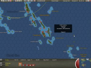

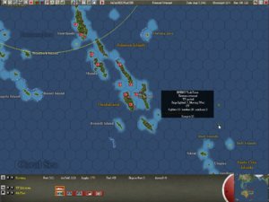

    - Sono stati captati messaggi radio dagli americani? - Disse Tsukahara
    - No - rispose Mikawa - e questo mi preoccupa: sono comunque state avvistare due Task Forces e sono qui
    e qui
    Pare ci siano delle CV. Delle CV, capisce adesso? - Chinò la testa
    Tsukahara se ne stette un po' in silenzio, forse apettava l'altro che parlasse ancora, ma Mikawa non parlò più.
