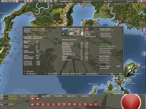

    Ho provato a seguire un assalto suicida su Soerabaja (sono a fine partita ed era per testare le perdite), l'attacco ovviamente è andato male ed ho subito le seguenti perdite:
    Ground combat at Soerabaja
    Japanese Deliberate attack
    Attacking force 82055 troops, 660 guns, 14 vehicles, Assault Value = 1353
    Defending force 40692 troops, 246 guns, 27 vehicles, Assault Value = 696
    Japanese max assault: 1247 - adjusted assault: 850
    Allied max defense: 650 - adjusted defense: 1739
    Japanese assault odds: 0 to 1 (fort level 6)
    1129 casualties reported
    Guns lost 62
    737 casualties reported
    Guns lost 21
    Su 18 unità coinvolte nell'assalto (di vari tipi non solo fanteria) ho perduto un totale di 11 squadre, non ho controllato i cannoni.
    Prendendo come esempio la seguente unità:
    ho sommato solo le squadre di fanteria e genieri (solo quelle pronte a combattere) dividendole per il numero di uomini segnati come fanteria:
    5373:303= 18 uomini per squadra (approssimato)
    18*11= 198 uomini persi (ossia circa 1/6 delle perdite subite)
    Ovviamente i calcoli sono molto approssimati e non si può decisamente considerare un test serio :)
