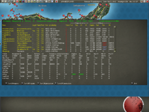

    Il fatto è che di risorse, a parte a Tokyo ma ho già risolto, ne sto trasportando a bizzeffe (7 M e mezzo ed in aumento) ma non pensavo dovessi portare anche HI... e la loro richiesta mi sembra esorbitante.. ed il bello è che se non me ne fossi accorto io, manco me lo dicevano che ero nel m....! Immagine.png

    Ti consiglio di leggere la guida all' economia che ha postato Cohimbra, mi pare che, senza offesa, non hai proprio le idee chiare :)
    Ci sono solo 4 tipi di fattori produttivi presenti fisicamente sulla mappa in ogni singola base, sono:
    - oil
    - fuel
    - resources
    - supplies
    Gli altri fattori sono astratti, non sono presenti o meno in una specifica base, ma sono gestiti in un pool indistinto e quindi non possono essere trasportati:
    - armament
    - vehicles
    - HI
    - nav
    - merch
    Il problema é proprio quello che dicevo, non hai sufficienti resources in Giappone, in particolare a Tokyo anche se ne hai a bizzeffe altrove (7.5 milioni complessivi , ma chissà dove...).
    Tokyo é il principale complesso industriale del Giappone, produce una percentuale rilevante dell'output, se si ferma come nel tuo caso hai un notevole deficit nella produzione di HI.
    L'economia é' una catena , quando cede un anello poi si schiantano tutti gli altri é solo questione di tempo. Se mancano le risorse , l'industria pesante e quella leggera si fermano non producendo piú HI e supplies. Se mancano gli HI si fermano le industrie di armamenti, di veicoli, di aerei , i cantieri ...
    Le risorse si spostano da sole all'interno delle isole o delle regioni tramite la rete stradale e ferroviarie. Basta che le porti a Nagasaki o in qualsiasi porto del Giappone e loro si distribuiscono dove serve. Ne stai portando troppo poche come vedi dal rosso di Tokyo.
    Non usi il tracker ? É utilissimo per monitorare l'economia soprattutto nei primi mesi :)
