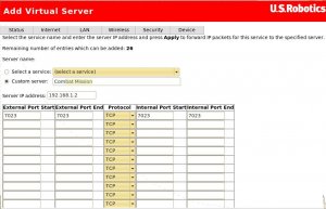

    non so che modello di router tu abbia, ti dico come si fa nel pannello di configurazione del mio USR Wireless MAXg ADSL2+ Gateway. Penso che il programma di configurazione sia più o meno uguale indipendentemente dal modello. Ecco come ho fatto:
    1. apri il tuo browser di fiducia;
    2. scrivi l'indirizzo IP "192.168.1.1" nella barra degli indirizzi del tuo browser e ti troverai di fronte a una sorta di pagina web che in realtà è il pannello di controllo del router;
    3. vai nel menu "Security" e scegli la voce "Virtual server";
    4. nella pagina "virtual server", imposta i parametri così come ho fatto io nell'immagine che ho allegato a questo messaggio. Naturalmente dovrai mettere l'indirizzo IP che il PC con cui giochi ha nella tua rete domestica (il mio è 192.168.1.2). Dopo aver finito, premi "Apply" in fondo alla pagina.
    Un solo consiglio: fissa l'indirizzo IP del computer con cui giochi altrimenti potrebbe succedere che usando il DHCP, il router gli assegni ogni volta un indirizzo diverso da quello che hai dichiarato nella configurazione del virtual server.
