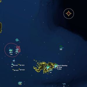

    Ora, a distanza di quasi un anno, ho deciso di rigiocare lo scenario, questa volta prendendo le redini delle forze armate argentine.

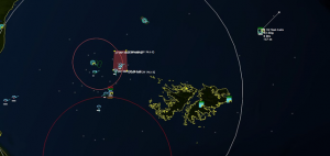

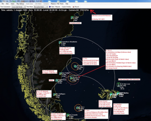

    Nella mappa potete vedere il dispiegamento delle mie forze.
    Entrando nel mission editor, elimino tutte le missioni di attacco già stabilite dal creatore dello scenario. Voglio gestirle io manualmente, mentre sono in corso, in modo da poter intervenire direttamente.
    Elimino anche la zona di pattuglia del sottomarino San Luis. A distanza di 1 anno non mi ricordo esattamente dove si trova la Task Force britannica, ma è ovvio che, provenendo da Ascension Island, la rotta di avvicinamento può essere una sola. Non ci vuole un genio per capirlo. Perciò rotta est/nord-est per il San Luis. Velocità 5 nodi. Devo rimanere silenziosissimo.
    Via anche la missione da ricognizione dei B.707. Sono preziosissimi, sono solo 2 e li voglio gestire con oculatezza. Il pericolo di queste missioni prestabilite è che, poi, ci si dimentica di certi aerei. E non posso permettermi di perderli.
    Storicamente uno dei B.707 scoprì la TF britannica in avvicinamento da Ascension I. Voglio ottenere lo stesso risultato, prima di muovermi con il resto dell’aviazione.
    Lo screen del mission editor è davvero molto più ricco e complesso rispetto a quello iniziale di un anno fa. Ma si possono assegnare delle missioni decisamente più precise.
    Alla fine decido di cancellare tutte le missioni preimpostate. Meglio ripartire da zero.

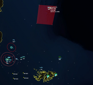

    Per iniziare mando i- B-707 a pattugliare una zona circa 400 miglia a nord delle Malvinas, il Learjet appena a nord delle coste delle isole, mentre un Electra sud-est delle stesse.
    Alle 07.59 locali un primo spavento. Il Boeing 707, in pattuglia solitaria, lancia l’allarme. Un missile aria-aria è diretto contro di lui. Lancio il quadrigetto in una manovra disperata. Picchiata e velocità massima, nel tentativo di sfuggire al missile che, per forza di cose, dev’essere un Sidewinder inglese. E, incredibilmente, la manovra funziona!! Forse il pilota inglese ha lanciato da una distanza troppo elevata ed il missile ha esaurito il carburante.

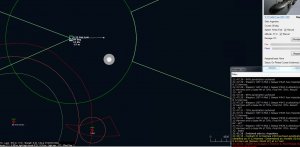

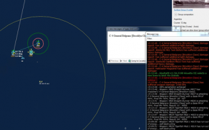

    Alle 10.47 altra sorpresa. Allarme sottomarino 6 miglia a sud-est del General Belgrano. Viene anche lanciato un altro siluro ma la posizione dello stesso è tutt’altro che precisa. Per dare una mano dalla 25 De Mayo decolla un Tracker ASW.
    Qualche minuto più tardi il siluro viene individuato molto vicino al cacciatorpediniere Pedra Buena, della classe Sumner. Il caccia cerca di sfuggire ma il siluro Tigerfish lo colpisce e lo affonda.
    Alle 11.13 un altro siluro colpisce l’incrociatore General Belgrano, che affonda.

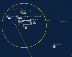

    Altri due siluri sono diretti verso l’altro caccia di scorta della classe Sumner, il Bouchard. Lo faccio accelerare al massimo, a 30 nodi, sperando di riuscire a non farmi raggiungere dai siluri. La manovra sembra riuscire e perdo la traccia dei due siluri.
    Decido di mandare il Bouchard e la petroliera superstiti verso nord e, nel contempo, di far scendere verso sud la TF della 25 De Mayo. Cercherò di raggruppare le navi in un’unica TF.
    Se il Bouchard ha sufficiente velocità per allontanarsi dalla zona, lo stesso non si può dire della petroliera Puerto Rosales. Viene raggiunta e colpita da un siluro Mk8 Straight Runner. Ma la nave rimane a galla e, sebbene lentissima, continua a navigare verso nord. Altri due siluri, inoltre, mancano la nave.
    Pochi minuti dopo, però, un altro siluro colpisce la Puerto Rosales che si inabissa.

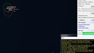

    Poi, all’improvviso, venti minuti dopo il loro decollo, il sonar del San Luis segnala una nave, classificata come fregata. La posizione è di 125 miglia a nord-est di Port Stanley. Come hanno fatto a non vederla i miei aerei prima?
    Dieci minuti più tardi un altro contatto, una decina di miglia più ad est. Pian piano i contatti si definiscono. Uno di essi viene identificato come una fregata Type 21.

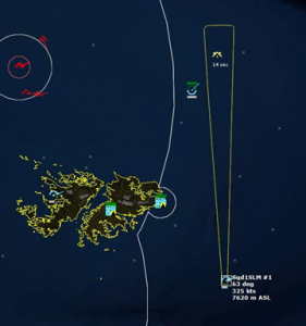

    Devo dire che sono fortunato perché la TF si trova esattamente sulla direttrice di volo dei due aerei che avevo settato al momento del decollo.
    Aumento la velocità del San Luis ad 8 nodi, per non lasciarmi sfuggire la preda che, nel frattempo, è stata identificata come Hermes.
    L’orario indicato nel messaggio è quello di Greenwich (Zulu Time). Attualmente, in questa regione, sono le 17.16.

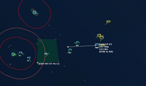

    A 15 miglia di distanza gli A-4 iniziano la picchiata. Devo scendere a non più di 300 metri in modo da rendere difficile il lavoro al sistema antiaereo britannico. Mentre si avvicinano appaiono altri due contatti, avvistati dai piloti dei Dagger. Decido di dividere i due aerei. Uno punterà su uno dei nuovi contatti, una FFg. L’altro punta dritto sulla Hermes.

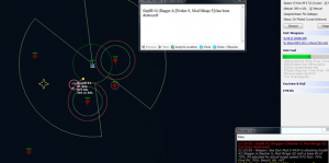

    Ma sono troppo ottimista. Il Dagger diretto verso la FFG viene abbattuto da un Sea Dart che nemmeno ho visto partire. A questo punto faccio scendere ancora il Dagger superstite.
    Ma non è sufficiente. Anche il secondo Dagger viene abbattuto da un Sea Dart. Altri due aerei persi ma, almeno, ora so dove sono le navi nemiche.

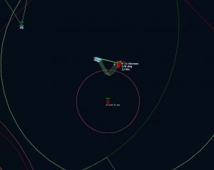

    La Hermes mi sta sfuggendo via. Decido di rischiare e faccio aumentare la velocità del San Luis a 10 nodi. La portaerei nemica entra nel raggio d’azione del siluro. A tre miglia e mezza decido di lanciare. Se attendessi oltre sfuggirebbe via.
  6. GeorgePatton
    5.395
    +831
    Lancio 4 siluri, SST-4 Mod 1 ad una distanza di 3,2 miglia. I siluri corrono a 35 nodi. L’attesa è spasmodica.
    Se faccio centro, obiettivamente l’intera missione della Royal Navy per liberare le Malvinas fallirà. Solo con la Invincible è impensabile che possa portarla a termine.
    Il primo siluro manca il bersaglio. Il secondo fa centro! Anche il secondo ed il terzo raggiungono la Hermes. Che succederà ora?
    Si, la Hermes è affondata. Il sonar non rileva più nulla.

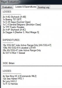

    Una controllatina al risultato me lo conferma. Tra parentesi, questa parte del gioco è quella che mi piace di meno. Si sa subito se una nave è affondata. Nemmeno un po’ di fog of war.
