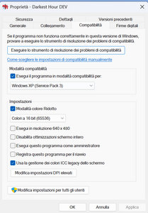

    Non c'è una risoluzione consigliata, dipende dalla tua vista perché ovviamente il gioco non era pensato per i sistemi moderni.
    Queste sono le impostazioni che uso io su W11, non ricordo se fossero tutte necessarie o meno (forse qualcuno serve per la modalità windowed, che preferisco a quella tutto schermo per fare i test):
    Per la risoluzione devi sperimentare. Devi modificare manualmente il file Darkest Hour\settings.cfg (attenzione che avviare da launcher sovrascrive questi valori se non ricordo male) e modificare le righe 4, 5 e 6, come in questo esempio:
